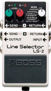

Para acabar con este problema lo ideal es usar el loop de efectos. Si no hay loop prueba con el ampli mas limpio. Ahi no deberias tener problema. Lo del eq esta muy bien porque a parte de boostearte la señal del TS9, tienes la opcion de resalte de medios, aunque si lo que quieres es algo mas de gain, lo suyo es otro pedal. Yo lo uso asi, el inconveniente es que hay pedales que en cadena no se llevan muy bien y pitan del copon cuando les sumas la ganancia. En mi caso es :
Guitarra > Noise gate > Tuner > LS2 > MXR Bad Ass > MXR DIST+ > Chorus
El Dist + es mi pedal para solos. En la cadena llevo un LS2, con dos loops, que me permite pasar del canal de distorsion al chorus con un solo pisoton. Esa seria otra buena opcion, un selector de linea, yo no lo cambio por nada del mundo, es muy versatil y le da un plus de versatilidad a los amplis con un solo canal

QUe tipo de pedal es el ls2?? cual es su función?? y como es eso de dos loops??

Es un selector de canales. Tu puedes conectar en uno de los dos loops que tiene, por ejemplo, un chorus y un delay, y en el otro loop pues una distorsión y un phaser.
Con sólo apretar el pulsador del selector de línea pasarás de un loop a otro sin necesidad de apretar dos pedales a la vez. Tiene muchas más opciones. Te mando una foto y un enlace:
http://www.youtube.com/watch?v=mbNcI3qn04E

Yo dispongo de una caja A/B quizás me pueda servir ... para esto mismo, pero en realidad no creo que me haga falta, puedo ponerles juntos en el mismo loop ya que si uso el ocd para booster junto al delay, pueden ir al mismo envío, no me crea mayor problema.

Tu caja A/B es lo mismo que esto...
