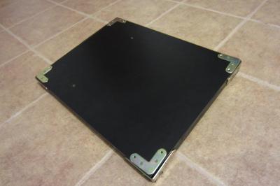

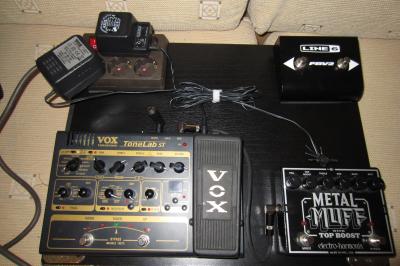

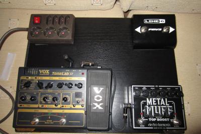

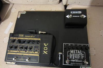

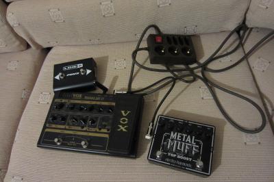

Hola, os presento mi nueva pedalboard casera. Aclarar en principio que no es una pedalera para "viaje", la única finalidad de la misma es tener los cacharros y cables recogidos, de esta forma mi mujer no se acuerda de mi madre cuando pasa la escoba.

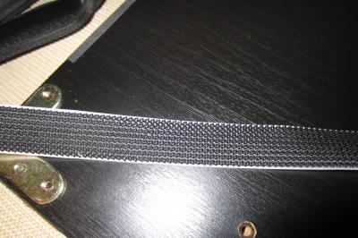

En primer lugar he utilizado dos tableros de un mueble de equipo de música antiguo, los he pegado con cola de montaje ya que uno solo era demasiado fino. Además he reforzado las esquinas con escuadras metálicas para posibles golpes.
Para colocar los pedales y demás, he utilizado un velcro especial que venden en Ebay como "pedalboard velcro", la verdad es que es muy bueno y pega de lujo.
Para recoger los cables he utilizado una tira de velcro de estas que vienen en el cable del cargador de los móviles.
Poco mas que añadir, solo el detalle de ponerle al output de la pedalera VOX, un jack de codo para poder enchufar el cable comodamente, y que salga hacia la izquierda y no hacia detrás, chocando con los enchufes.

algo similar hice yo :) te recomiendo que pongas velcro :D
Chanfli
por el 27/12/2011
Gracias, si he puesto velcro, lo indico en el post.

Yo me quiero montar algo similar, porque es un coñazo estar bajando al local y tener que estar montando todos los pedales una y otra vez...
Yo tengo además una fuente de alimentación, con lo que el ladrón que has puesto tú lo sustituiría por la fuente :)
Un saludo y genial trabajo!
Chanfli
por el 27/12/2011
Gracias. Yo también hubiera comprado una fuente múltiple, pero la pedalera VOX tiene distinto voltaje y eso ya es mas caro.
metallicaspa
por el 27/12/2011
¿Qué voltaje tiene? La fuente de Thomann tiene entradas de 9 y 12V, y el DC Brick de Dunlop de 9 y 18...
Saludos!
Chanfli
por el 27/12/2011
#6 La VOX tiene 12v, la de Thomann tiene buena pinta, la pillaré mas adelante. Gracias.
