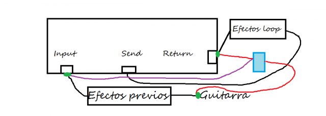

#1 Yo uso el RV600 en paralelo al resto de mi cadena de efectos, con lo que evito chupada de tono y/o bajadas de volumen. suena bien y "afina" el efecto muy bien con arpegios. No me planteo comprar otro shimmer de momento.

#3 El problema Skimy es que para hacer lo que dices, supongo que tendrás que usar un pedal ABY, y llevar también un ampli por otro lado si quieres sacar bien el sonido. Yo lo usaba con un Boss PSM (que por cierto, tengo en venta ya que no le doy uso al vender el Behirnger) pero me canse de tanto bailar.

#6 Con un par de conectores Y duplico la señal al principio y al final vuelvo a unirla y todo directo al ampli. Dado que mis distorsiones salen de pedales no tengo problema alguno en hacerlo asi. Si usaras las distorsiones del ampli, pues la unes con la señal que viene del loop y yasta. Ademas la mayoria de shimmer tienen un control de mix, como este, que si quieres mas efecto shimmer, pierdes volumen original, y eso no me gusta nada.
Poniendolo en paralelo es un extra al sonido, pero nunca una resta al mismo.

La verdad es que el RV600 da un sonido muy bueno, pero tiene al final del todo más incovenientes... Skimy... no me he enterado mucho de tu explicación!! jeje...

#9 En su dia tampoco se enteraron y subi esta foto:
https://www.guitarristas.info/fotos/configuracion-shimmer-paralelo/15876?user_id=264653
La linea lila seria si usas tu ampli en limpio todo por el input. La linea roja es para el caso de que uses el loop.
Como ves la guitarra se duplica. Una señal se envia a tus efectos y otra al shimmer, que al final vuelves a unir ambas, ya sea en el input o en el return.
