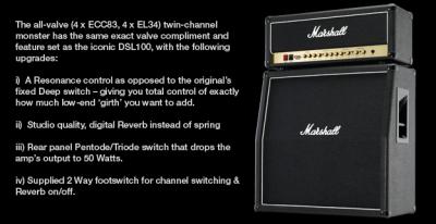

soy nuevo en esto de los blog solo queria preguntar aqui ala banda q tiene todo el conocimiento la mejor manera de conectar mi pod hd 500 a un cabezal marshall dsl 100 h de los 2012 ya lo e conectado con el metodo de los cuatro cables y no estoy seguro si sea lo mejor , gracias aquellas personas q me tomen encuenta
luchitojs1200
por el 30/11/2012
#9 si vas a usar la distorsión del ampli, por el método de los cuatro cables. Si vas a usar las simulaciones del pod que son el fuerte tenes que conectarlo al return del loop de efectos. La verdad nunca toque con ese ampli así que no se cual va a ser mejor
gerryalpha
por el 30/11/2012
gracias ya tengo algo de conocimiento hacerca del metodo de los 4 y me gustaria saber la forma de acomodar los pedales en la hd para esta opcion y me gustaria q me dieras tu opinion experta de para ti cual seria la mejor opcion de conectarlo
con tu experiencia
personal con los cabezales q conoces
gerryalpha
por el 30/11/2012
aqui el cabezal
