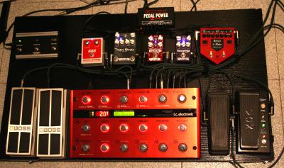

AQUI OS DEJO MI PEDALBOARD PARA TOCAR UN POCO DE TODO
