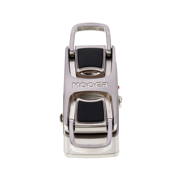

La ventaja de usar el pedal de volumen por el loop es que te saltas la seccion de previo al atenuar por lo que puedes bajar el volumen sin perder saturacion.
Si colocas el pedal de volumen en el input, al bajar el volumen desde el pedal tambien baja la saturacion (el sonido se limpia), cosa que no ocurre si lo pasas por el loop.
En cuanto al tono, logicamente no suena igual a volumen de local de ensayo que a volumen de dormitorio, pero yo creo que es una muy buena manera de aprovechar un amli potente en casa e infinitamente mas barato que otros dispositivos.
Yo utilizo este 9eed4f03a0e4858198030166ae5a0-2272954.jpg con resultados muy buenos, tanto en el local como en casa.
https://www.thomann.de/es/mooer_the_wahter_classic_wah_pedal.htm
jose-c
por el 28/11/2017
Yo tengo puesto un volume box por el loop y me va bien. Consigo manejar el volumen con precision desde la pedalera.
http://www.carlscustomguitars.com/The-Original-Volume-Box-Guitar-Amp-Attenuator-Volume-Box.htm
J.C.
por el 28/11/2017
He puesto por error el enlace del Wah en lugar del pedal de volumen, son iguales los jodios por fuera...
https://www.thomann.de/es/mooer_leveline_volume_pedal.htm
Este es. :okis:
