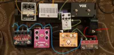

Tratando de reutilizar todos los pedales que tenía, porque voy justo, he conseguido montarme esto.
He tratado de pintar el recorrido de la señal
Afinador>AYB PEDAL
Señal de guitarra (4 cables)
AYB PEDAL> Octafuzz > distorsión > ampli > loop de efectos > ecualizador> reverb loop de efectos
Señal de bajo
AYB pedal> octavador > overdrive ampli de bajo (y el eq gráfico de 10 band que lleva el propio ampli de bajo con las dos primeras freq arriba y el resto a -12db. Me pille este ampli por evitar tener que meter otro pedal de eq en la cadena, aunque tiene una putada cuando te graban por línea. No te pilla el eq del ampli)

Observaciones. Tengo el eq mxr debido a la afinación grave que estamos utilizando (drop G# y estándar A#) como rectificativo para el ampli, ya que es la versión con blue alnico y son bastante chillones), y por eso lo tengo puesto en el lo del ampli.
