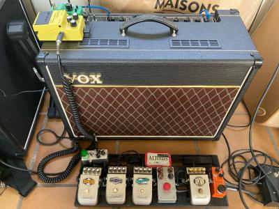

lutop
por el 22/01/2024
Me he empezado a mirar este video para pillar ideas tambien...
Y ayer tuve un ratillo para probar algunos pedales... y se confirman mis sospechas, tengo el oido de corcho. Todos me suenan bien! Cada uno con su caracter.
El que menos quizas ha sido el Distortion+ / DOD250 que no me ha gustado mucho. Del resto, quizas el Klon clon es el que mas me ha gustado, pero sl SD1 le va a la zaga, y el TS tampoco me ha disgustado. Haciendo stacking ya el abanico de posibilidades se multiplica.
Probe dos fuzz y no les encontre el punto... a ver si luego mas tarde les doy una segunda oportunidad.
index.php?controller=forum&action=view_attachment&attachment_id=190543
