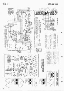

Pedal Boss DS-1 schematic DUDA!
skandarsaab
por el 09/01/2009
che alguien me puede decir si este circuito del boss ds-1 es o no correcto, porque tengo dos versiones y esta tiene un poco de parecido con el circuito del mxr de zakk wylde que ya me hice...
dale che nos vemos...:saludo:

Busca en tonepad. Ahi tienen el esquematico del ds 1 en sus varias versiones.
En los circuitos de tonepad, encontraras que no sale el circuito tipico de switcheo para activar el efecto ya que se lo ahorran para meter true bypass (si has hecho mas pedales supongo que esto ya lo sabras:D) por lo que solo tienes que comparar el resto del circuito.
Por cierto, no tendras por ahi a mano el esquematico del mxr zakk wylde que te has construido. Si lo tienes estaria bien que me lo pasaras por si algun dia me da por hacerlo o decirme donde lo conseguiste.;)
Bueno si tienes alguna duda al comparar pregunta.
:saludo:

Acá está el de tonepad :ok: Object moved
Saludos :saludo:

hola che, gracias por el comentario, pero estaba tratando de ver una manera de adaptar este tipo de swich de los boss porque son dificiles de conseguit los dpdt's, ahi les mando un aporte hecho por mi de un mxr zakk wilde y funciona!!!!:ok:, asi que ahi se ven....

En cuanto a lo del pedal, si mal no he entendido, lo que pretendes es copiar el pedal pero completamente incluyendo el circuito de switcheo. Bueno, entonces lo que tendras que hacer es copiar todo el circuito al completo.
Antes me he acordado de que yo tenia por ahi un circuito de ds1 que tenia bastante buena pinta y que venia al completo, aqui te lo dejo.:ok:
Por si te interesa o le interesa a alguien, este esquematico lo saque de esta pagina donde hay un monton de pedales boss. Una maravilla de pagina:;)
GodiksenNet.com
:saludo:
