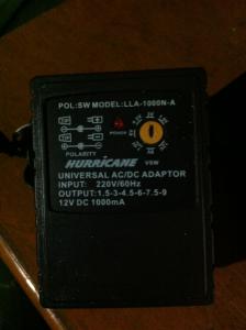

que tal gente ? queria hacer una pregunta sobre el adaptador del ds-1, he comprado uno universal de 9v , lo he probado con el pedal pero no enciende, pero con la bateria de 9v si funciona normal . el tipo de la electronica me dejo el pedal en polaridad negativa pero aun asi no funca, les dejo una foto del adaptador, quisiera saber como cambiar la polaridad en este adaptador. quiza este mal, es de un 1 mA, o es que este adaptador no es para este pedal ?

Este tipo de adaptadores yo no lo recomendaría:
1- Seguramente metan ruido, ya que no están preparados para el uso en pedales.
2- Por un error nuestro de configuración del adaptador te puedes cargar el pedal.
3- Probablemente de mucho más voltaje de lo que indica.
Contestando a tu pregunta, la polaridad seguramente se cambie desde la clavija si no te viene en el propio adaptador, la quitas y la colocas en la posición correcta, que estará indicado con algún dibujito. Si viene algún manual de instrucciones con el adaptador léetelo.

tiene toda la pinta de ser lo que comentan, si tiene clavijas intercambiables, dale la vuelta a ver......

El la usaba con un adaptador generico que ni marca tenia me acorde por la foto y se le podia cambiar la polaridad y el caso es que siempre se equivocaba mi amigo con la polaridad pero a lo ultimo ya la hacia sonar, el caso es que siempre me daba mala espina ese adaptador y yo le decia cambialo a lo que en ese entonces ni idea teniamos de adaptadores ni habia todo lo que se puede comprar hoy, yo usaba pilas en ese entonces en mis pedalucos.
Paso el tiempo y despues que nos volvimos a reencontrar, su pedalera se le habia jodido y el era muy cuidadoso por el lado que no se le golpeara y demas cosas, deducimos que fue el adaptador.
Ahorita si es tu primer pedal lo mejor es usarlo con pilas, pero lo ideal es que te compres/busques un adaptador tipo Boss o un 1 Spot Visual Sound, con polaridad centro negativo y 9 volts, si mas adelante dices "hombre ahora quiero un delay" si vieras que tragones de baterias son esos jeje, ya con tu adaptador de marca puedes alimentar varios pedales con estas especificaciones, adaptador y un daisy chain de 5 u 8 mejor para que tengas holgura mas adelante. Sera un gasto pero mas que necesario.

vas a dañar el pedal usando esa :boñiga: de adaptador

Gracias por sus respuestas, estuve probando el adaptador, funciono unos dias pero ahora que conecto todo no pasa nada, pero al poner el pedal con baterias si anda normal, supongo que sera el adaptador. o no se si la entrada del pedal para el adaptador se habra dañado :S.
