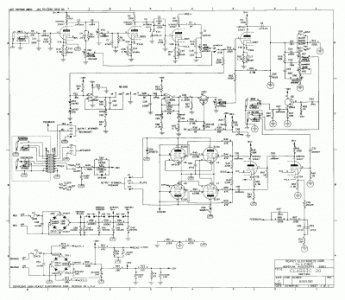

El transformador de entrada da correcto 350v (paralelo al primer condensador) y 39V (paralelo al primer condensador) según lo que dicen unos esquemas que he encontrado por internet, que marcan 336v i 36v (a los antiguos 220)
esto no lo entiendo compi, donde tienes estas tensiones?
Si tienes el esquema ponlo por aquí y señala donde has medido

Hola Toni. La lectura esta echa pasado el puente de diodos, paralelo a los condensadores como digo, donde tengo la referencia de -36VDC y 232VDC que aparece (a bajo izquierda) en el esquema este que adjunto, que encontré en la red.

Y las resistencias de a comprovar entre pata 7 (rejilla) y massa y pata 8 (Càtodo) y massa de cada vàlvula, me quedan claras siguiendo el esquema en la Válvula 2 (R11 i R17) Pero en la V1 (V1B) son la R18 i luego que? La R21? I en la V3 (V3B) R50 y R47? ¿Y no debería mirar también las 2 y 3?
