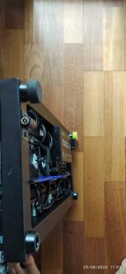

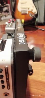

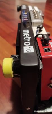

Hola, yo le he puesto unas gomas en las patas para inclunarla un poco y librará la fuente.
En mi caso son unos tapones de botella que venden en el chino,las he recortado para que entren en el hueco que queda en la pata de la pedaltrain un poco de loctite y listo.

Aqui unas fotos

ivanic
por el 25/08/2022
Pues ganó poco más de un centímetro,pero suficiente para que la fuente no toque el suelo.la fuente que yo tengo es una vitoos (como la Harley benton).
En una de las fotos se puede ver la poca separación que queda con el suelo, pero no quiero levantar más ya que si no queda muy inclinada.
