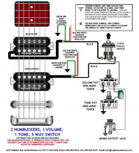

Hola es la primera vez que entro en este foro y me gustaria prestarais vuestra ayuda.
Tengo una N2 a la cual le quite las pastillas para cambiarselas pero no soy capaza de hacerlo ya que no hice un croqui del cableado.
Seria muy feliz si alguien pudiera ayudarme con un link o con unas fotos del cableado de una N2
daermen
por el 23/06/2010

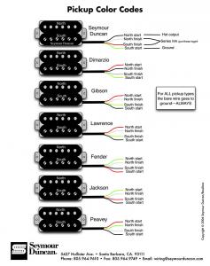

aca tengo un diagrama que te puede servir solo que no tomes en cuenta el control de tono. y te va tambien el codigo de colores de los pickup por que el diagrama esta hecho a partir de unas seymour duncan
espero te puedan ser de ayuda
