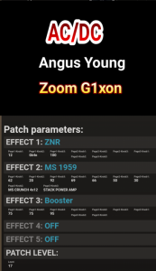

Antonio Gracia
por el 12/06/2018
Angus Young

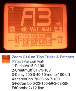

Antonio Gracia
por el 12/06/2018
Steve Vai 001 wah
