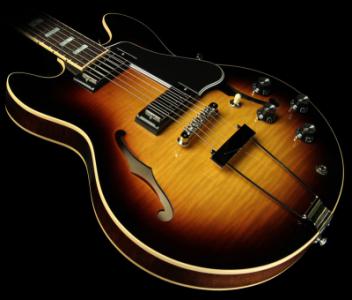

Hola.
Estoy pensando en comprar una Gibson ES 390, ligera y pequeña. Sin embargo el sonido de las minihumbuckers me resulta con mucho agudo y con poco grave. Como amo las P 90s ese sería mi sonido ideal para esa guitarra al combinarse con una guitarra thinline y hollow (fina y hueca, vamos).
Entonces mi pregunta es ¿Cabe perfectamente la P 90 en el hueco de la Minihumbucker? ¿o es necesario hacer obra?
Creo que cabe por lo que he oído y leído por ahí; pero si alguien, como Terminator, tiene datos precisos por favor le ruego que me ilumine.
Gracias por adelantado

me parece que si tiene que haber mano de obra

Pues he seguido, cómo no, buscando información y hablando con Luthiers y parece ser que la ¨dog ear¨requiere obra pero la ¨soapbar¨no.
Así que las P90s soapbar serían la solución. Claro que eso me lo haría un luthier porque aunque meto mano bastante a las guitarras no quiero saber nada de electrónica y menos de soldador.
Pero el luthier me previno sobre el comportamiento de la ES 390 y me preocupa bastante: ¿cabecea? Me advirtió que la 339 ya tiene esa tendencia; y la 390 es la misma guitarra sin el bloque central, o sea, con menor peso. El cabeceo excesivo puede ser un rollo patatero. Pero claro: solo probando la guitarra podré hacerme una idea.
¿Alguien ha probado la ES 390 ó la ES 339? ¿Cabecean?

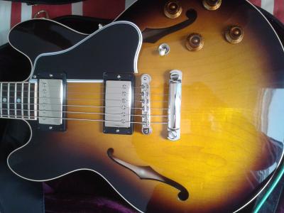

ramon2
por el 17/02/2014
Pues me he pillao esta:
Lo de hacer obra es un rollo y esta suena muy muy bien y no cabecea. Pesa 3 kilitos lo cual es bastante llevadero.
