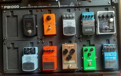

Hola compañeros, quisiera ayuda para organizar una pedalboard.
Tengo pedales de todo tipo y no esto seguro del orden ni de como conectarlos. Espero vuestros conocimientos ...
Gracias por adelantado.
En la foto podéis verlos y a continuación os pongo un listado de los pedales.
afinador
phase
reverb
delay
chorus
organ machine
preamp booster
distorsion
overdrive
harmonizador y aunque no está en la foto, también llevo un Wah wah

Hola, esto es un mundo que varia mucho de unos a otros, yo por ejemplo lo tengo asi algunos de ellos.
-Wah
-Afinador
-Compresor
-Whami
-Overdrive
-Distorsion
-Volumen
####AMPLIFICADOR####
LOOP DE EFECTOS
-(Modulacion-Flanger...)
-Delay
-Reverb
-OVERDRIVE (Hace funcion de booster para los solos)
espero haber ayudado algo
