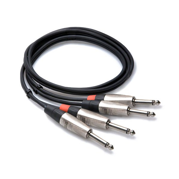

Aunque yo compraria uno dual, o sea UN cable con dos jacks mono en cada extremo, de colores distintos, para que sea más claro y ordenado
