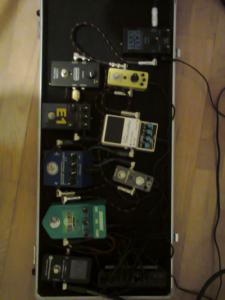

El E1 tiene 2 salidas, una con emulación de altavoz y otra para conectar directamente al amplificador. Yo hago la siguiente cadena para conectarlo: guitarra > E1 > entrada loop de efectos. Al final lo que se hace es sustituir al previo de la guitarra (el E1 es un previo en realidad) y conectarlo a la etapa de potencia.
No se otros pedales, pero el mío si está desconectado deja pasar la señal sin problema. Lo he probado con un Egnater Rebel, un Marshall Valvestate y un AMT Tube Cake. Ahora mismo lo tengo conectado junto a otros pedales (puedes verlo en la foto), entre ellos otra distorsión y un overdrive: a veces pongo a funcionar el E1 y otras lo tengo desactivado y en este caso nunca corta la señal.
El regulador clean del E2 es para regular un buffer que lleva el pedal cuando está inactivo, además lleva un booster para incrementar más la señal de salida limpia. Creo que esto sólo funciona con las salidas con emulador y con la conexión al loop.

Esta guapa la pedalera!! Se que es un previo, pero la versión 2 lleva para poder ponerlo por el input. No se cómo quedara... Pero estoy convencido a tope tío!! A ver si trinco el pedal y te pego un toque! Gracias
