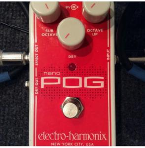

Tengo dudas entre ambos yo también (por cierto, ya de comprar el Nano Pog fijaos en el Earthquaker Devices Pitch Bay) y probablemente acabe tirando por el Pitch Fork ya que es relativamente más barato y sin duda más versátil y cómodo por lo que parece en vídeos y eso.

Yo tengo el micro pog y, aunque no lo uso mucho, me ha dado buen resultado. Tiene octaba por arriba y por abajo, es polifónico y funciona igual de bien con notas simples que con acordes, con limpio, overdrive o distorsión. También lo he usado en directo con una acústica para simular el sonido de 12 cuerdas y da el pego más o menos.
