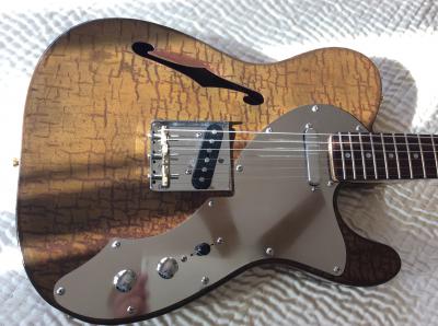

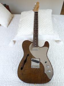

Hola a todos:
Por fin acabé mi teletrucha!!!.
Mi hijo compró el cuerpo y piezas para montarla y se quedó el proyecto atascado. Al final me puse en ello y aquí esta el resultado

Pinchar en las fotos para verlas a tamaño grande

Tengo un par de problemas. A ver si alguien me puede contar algo, especialmente los que tienen este tipo de ghuitarra. Para los que no conozcan el tema, son guitarras con cuerpo metálico al estilo de las James Trussart. La superficie está oxidada y luego lleva barniz de dos componentes (de los de pintar coches). Anteriormente lleva otra capa de un barniz especial para que no continúe la oxidación. Son huecas por dentro.
Primer problema: En cuanto la subo de volumen da la sensación de que las pastillas están microfonadas y es que la caja hueca hace de caja de resonancia y las pastillas multiplican ese efecto. Alguien sabe como aislarlas?
Segundo problema: Y creo que es de lo mismo, en cuanto estoy a un volumen algo alto y empleo cualquier overdrive o booster se acopla como una loca y el pitido no hay quien lo aguante.
Por favor una ayudita me vendría de miedo, por lo demás suena preciosa. Lleva pastillas Fender SCN (Samarium Cobalt Noissles) como la Deluxe.

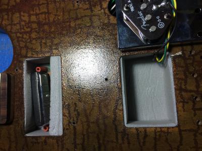

Es lo que se me había ocurrido, meter gomaespuma lo más densa posible e intentar dejar como un cajoncito en donde van las pastillas.

Buenas pacoroa , segun he entendido la guitarra es hueca y metalica , pero tiene los huecos tipicos para poner las pastillas,
Yo como primera opocion se me ocuuriria hacer unas cajas a las pastillas de algun material algo mas denso que la gomaespuma con forma de caja y apantallarla a la misma masa de la guitara ( si parece una tonteria pero un doble apantallamiento) de ese modo no te llegaran las interferencias de la caja de resonancia a las pastillas . No es complejo es rapido de hacer y solo es probar ...

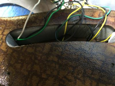

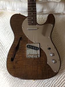

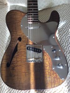

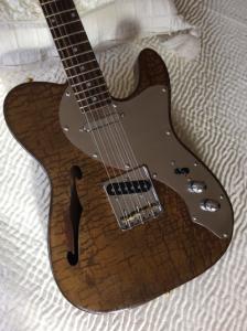

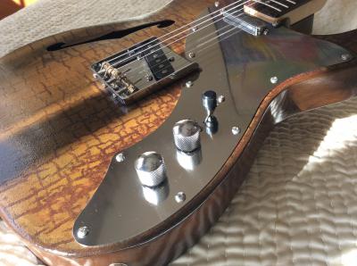

por el 03/12/2014
He apantallado lo máximo posible los huecos. Ha mejorado algo pero cuando empleo un overdrive muy fuerte con mucho volumen aún se acopla. Tengo una Gibson ES347 la de la foto del avatar, que le pasa lo mismo. Pastillas con mucha salida y cuerpo hueco (o semihueco) = feedback. No tiene mucha solución. Trussart lo soluciona haciendo la trasera con agujeros y no deja que las ondas se queden dentro del cuerpo y produzcan el acople. Ahí van unas fotos

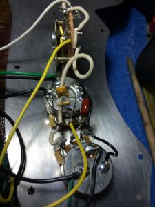

He aprovechado para ponerle el treble bleed y ahora cuando bajo el volumen ya no noto esa pérdida de agudos.
