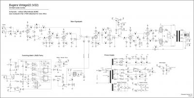

montes
por el 10/05/2012
Retomo este antiguo post, :descargando:
Por fin esta en la red el esquema completo y definitivo del BUGUERA V22, algo que es necesario, si como yo , quieres modificar algunas cosillas, yo en mi caso lo estoy marshalizando un poco. :rolleyes:
Aqui os dejo el esquema completo del V22 algo muy muy vuscado. :gracias:
Espero que os sirva.
Saludos a todos.
