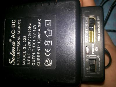

Eduardo Bizama
por el 02/09/2014
Este es el transformador
Óscar
por el 02/09/2014
No la tires por un puente jaja
Este es el eliminador que necesitas http://www.guitarcenter.com/DigiTech-PS0913B-Power-Supply-for-Vocalist-RP-Series-109883074-i1124960.gc
Es de 1.3 amperes dice ahí si le das zoom a la imagen, solo por precaución, ya no intentes nada con ese transformador #9 , incluso no vaya a ser que tengas invertida la polaridad o algo...
Andrés Vargas - chempi
por el 02/09/2014
Si sigues usando ese transformador vas a quemar el pedal, no es el voltaje correcto ni el tipo de electricidad correcto
Debe ser de 9 V AC es decir corriente alterna y le estas poniendo uno de 12 V DC corriente directa
Consigue la fuente adecuada para que funcione y no lo dañes
Óscar
por el 02/09/2014
El voltaje si lo tiene bien seleccionado me parece, yo tengo uno de estos genéricos pero hay que tener cuidados porque puede haber variación con el voltaje y amperaje que dice que da a con lo que se mide con un tester... Lo que si es que hay que tener cuidado con la polaridad y mejor si no suena a la primera descartar esa fuente...
