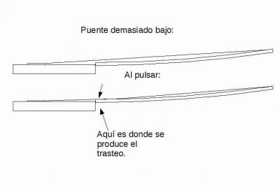

Comprueba tambien que no se te ha levantado el traste 23 o el 24. si miras la guitarra desde la cejilla hacia el puente, comprenderas lo que pasa. por lo que dices, es probable que tengas el mastil arqueado y el puente demasiado bajo para esa curvatura. adjunto un cutre-dibujo explicativo.
Piensa que cuanto mas curves el mastil y mas bajes el puente, mas probable es que te pase esto. Yo lo soluciono mirando como he dicho desde el clavijero hacia el cuerpo, y comprobando que las cuerdas no tinedan a acercarse al mastil segun van hacia el cuerpo de la guitarra.
Espero no haberte liado mas... :brindis:
