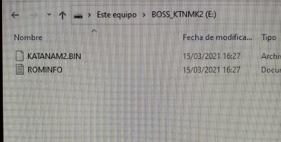

#12 Tienes que actualizar el firmware del ampli.
Aquí un tutorial en vídeo, de donde bajas el firmware te da las instrucciones.

#14 El ultimo firmware se llama System program.
Lo que has instalado son los drivers y el tone studio, no tiene nada que ver con el firmware, te he enlazado un vídeo de cómo se upgradea.
https://www.youtube.com/watch?v=yyCTT2v7Njc
Busca esto en la página de descargas.

Consigo abrir el disco duro del katana e introducir los drivers.
Después expulso el disco duro y al apretar el botón panel no me hacen nada las luces que en teoría, según el video han de hacer.
Apago el ampli, vuelvo a acceder al disco duro del ampli y no quedan guardados los drivers, vuelve a estar vacio.
Algo hago mal para que no queden guardados.

Bieeeeeen!!!
Ya está.
Me faltaba poner la perilla del master al mínimo, al finalizar todo desconectar el usb y apretar panel.
Tela marinera que lio. Cuando pueda lo intento con el Mac.
Muchas gracias por vuestra paciencia. :banda_rock:

#17 Con el Mac no vuelvas a instalar el firmware, que ya se ha quedado instalado a la última versión.
Solo pon el tone studio y haber si ya te funciona todo.
