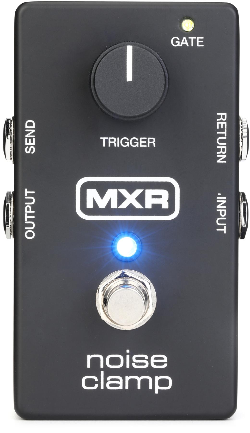

Hola ch[img: URL no es una imagen - icos%20me%20estreno%20con%20este%20hilo%20haber%20si%20me%20podeis%20hechar%20un%20cable,vereis%20e%20adquerido%20este%20pedal%20hace%20unos%20meses%20y%20aun%20nose%20como%20configurarlo%20de%20la%20forma%20correcta%20tiene%204%20entradas:send,return,output%20e%20input...tengo%20un%20diezel%20eintein%20(cabezal)y%20tengo%202%20entradas%20de%20loop:serie%20y%20paralelo%20y%20quiero%20saber%20a%20cual%20debo%20enchufarlo%20también%20deciros%20que%20tengo%20un%20afinador%20t3%20de%20boss%20y%20cry%20baby%20ZW%20y%20un%20delay%20Boss%20dd-3%20por%20si%20me%20podeis%20decir%20el%20orden%20correcto....muchisimas%20gracias%20de%20antemano!!!pongo%20una%20imagen%20para%20que%20veais%20como%20es%20el%20pedal%20(aun%20nose%20poner%20imagenes%20os%20dejo%20un%20link)]http://www.sweetwater.com/images/items/1800/NoiseClamp-xlarge.jpg

La pregunta es para que necesitas la puerta de ruido? los pedales que usas te meten tanto ruido?
Este pedal no es para enchufarlo al cabezal. Por el loop de efectos del pedal (send return) tienes que colocar los pedales a los que les quieras quitar el ruido... que en tu caso... como mucho el crybaby.
el orden seria: Guitarra->afinador->noise clamp->Send->wah->Return->inpunt amplificador

MissiN Music lo primero es agradacerte tu repuesta muchas gracias!bien aunque parezca raro sí el ampli me hace ruido y sin duda es el cry baby y por otra parte no me dio por pensar en que el pedal tenia su propio loop y era obvio......esta tarde sin falta lo probare en el local sin falta y te cuento.Por cierto ¿que meto en el output e input del pedal?

-la salida del afinador al input de la puerta de ruido
-del send de la puerta hasta el input del wah
-del output del wah hasta el return de lapuerta de ruido
-del output de la puerta de ruido al delay
igual el ruido te viene del previo del amplificador y al poner el wah te mete más todavía, quizás la puerta de ruido te elimine el del wah, pero seguirás teniendo el ruido de válvulas y demás componentes del previo. Igual puedes probar esto si no te va bien lo anterior
-guitarra->wah->input cabezal
-desde el send del cabezal al input de la puerta de ruido
-del output del la puerta de ruido al input del delay
-del output del delay al return del cabezal
quizás esta configuración te vaya mejor, ya que así eliminas el ruido del previo.
