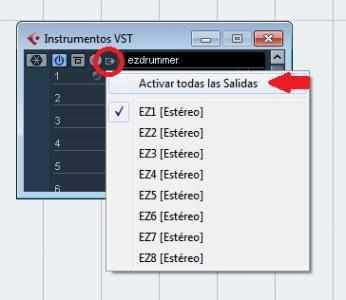

A la hora de pasar a multipistas el Ez, solo me abre la del bombo y el resto ni aparecen ni suenan a si que lo vuelvo a dejar en estéreo. La cosa es que quiero retocar la eq,y meter algún efecto y de esta manera me es imposible. Alguien sabe porque puede ser porque por lo que parece con darle a multichannel en el mixer es suficiente y a mi no me sale.También me pasa que el bombo parece que tiene 2 sonidos distinto cuando suena en el multichannel (y es lo unico que se oye) Gracias de antemano

Es fácil solo tienes que activar los demás canales en Instrumentos VST (F11)
