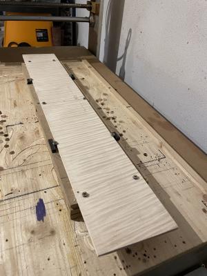

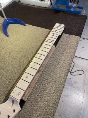

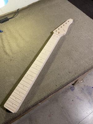

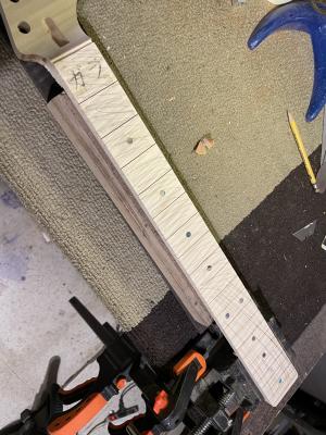

1) DIAPASON

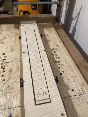

Centramos y colocamos el diapa para hacer todo.
index.php?controller=forum&action=view_attachment&attachment_id=183256

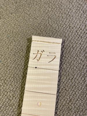

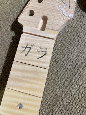

Lo primero que siempre le hago son los pines de localizacion, luego inlays, que en este caso lleva los tipicos marcadores de 6mm y luego en el traste 1 un inlay custom en japones (o al menos eso me dijo el dueño de la guitarra).
index.php?controller=forum&action=view_attachment&attachment_id=183257
index.php?controller=forum&action=view_attachment&attachment_id=183258

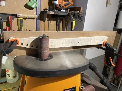

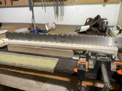

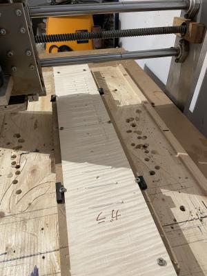

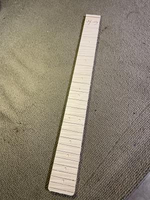

Pasamos a ranurar el diapason
index.php?controller=forum&action=view_attachment&attachment_id=183259
Y hacemos el fresado para la cejuela y cortamos el diapason.
index.php?controller=forum&action=view_attachment&attachment_id=183260
Tachaaan!! aqui tenemos ya el diapason listo y cortado...
index.php?controller=forum&action=view_attachment&attachment_id=183261

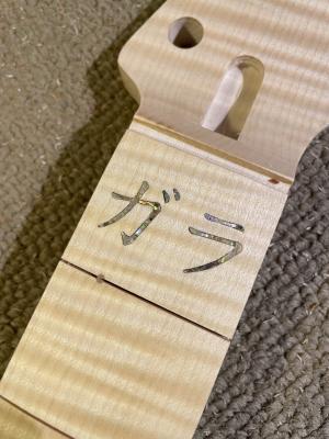

Aqui un Close Up del Inlay del primer traste.
index.php?controller=forum&action=view_attachment&attachment_id=183262

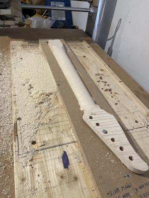

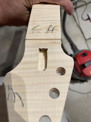

2) MASTIL

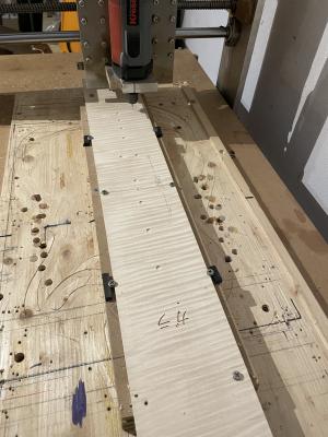

Lo mismo que con el diapa, centramos la pieza paara comenzar a trabajarlo.
index.php?controller=forum&action=view_attachment&attachment_id=183263

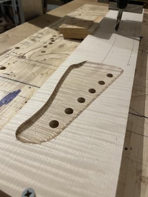

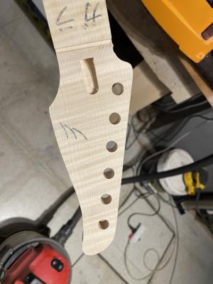

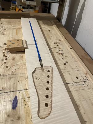

Despues de los pines de localizacion, hacemos el rebaje de la pala.
index.php?controller=forum&action=view_attachment&attachment_id=183264

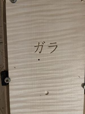

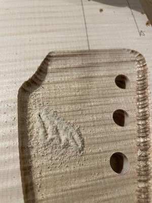

Luego le hacemos el cajeado del logo (Mora Guitars)
index.php?controller=forum&action=view_attachment&attachment_id=183265
index.php?controller=forum&action=view_attachment&attachment_id=183266

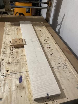

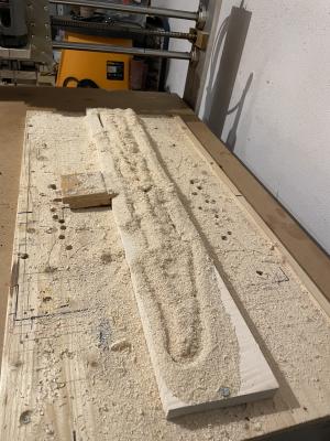

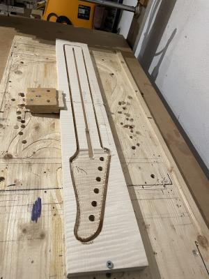

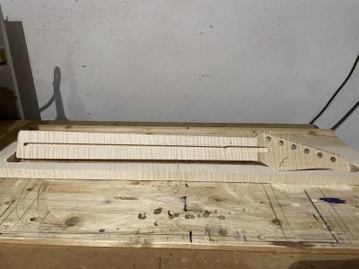

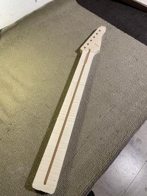

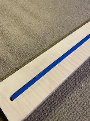

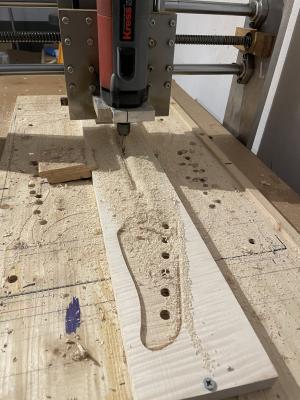

Vamos con el Fresado de la cavidad para el alma y comprobamos que entra perfecta el alma
index.php?controller=forum&action=view_attachment&attachment_id=183267
index.php?controller=forum&action=view_attachment&attachment_id=183268

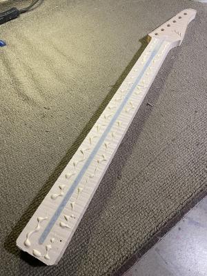

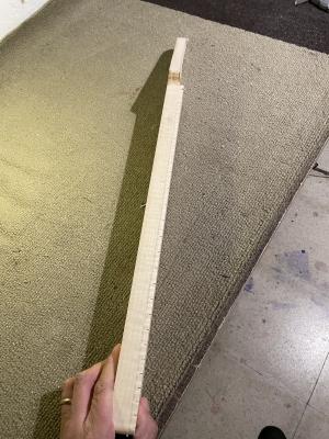

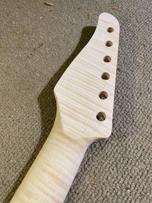

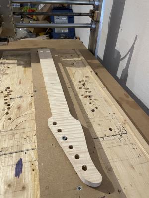

Creamos mucha pero que mucha viruta!! y ya finalmente tenemos nuestro mastil cortado.
index.php?controller=forum&action=view_attachment&attachment_id=183269
index.php?controller=forum&action=view_attachment&attachment_id=183270
index.php?controller=forum&action=view_attachment&attachment_id=183271
index.php?controller=forum&action=view_attachment&attachment_id=183272

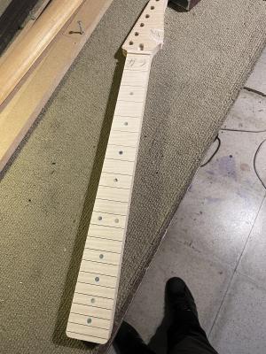

Aqui simplemente lo presentamos para ver que tal ha quedado mastil y diapa y la verdad que muy contento con el resultado.
index.php?controller=forum&action=view_attachment&attachment_id=183273
index.php?controller=forum&action=view_attachment&attachment_id=183274

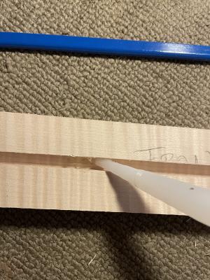

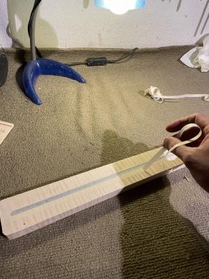

Por ultimo ya le metemos el alma con un poquito de silicona para que no vibre
index.php?controller=forum&action=view_attachment&attachment_id=183275

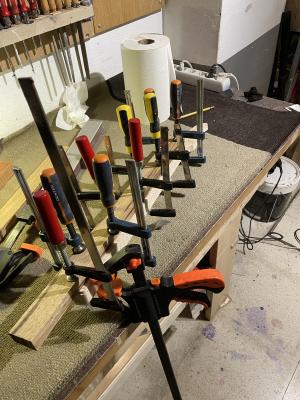

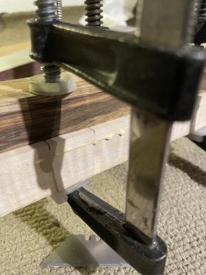

Y ya preparamos todo para dejar encolado. y que chorretee lo justito
index.php?controller=forum&action=view_attachment&attachment_id=183276
index.php?controller=forum&action=view_attachment&attachment_id=183277
index.php?controller=forum&action=view_attachment&attachment_id=183278
index.php?controller=forum&action=view_attachment&attachment_id=183279
index.php?controller=forum&action=view_attachment&attachment_id=183280
index.php?controller=forum&action=view_attachment&attachment_id=183281
index.php?controller=forum&action=view_attachment&attachment_id=183282

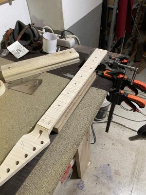

Aqui tenemos ya el mastil encolado al diapason y aproveche para encolarle todos los inlays, logo etc...
index.php?controller=forum&action=view_attachment&attachment_id=183352

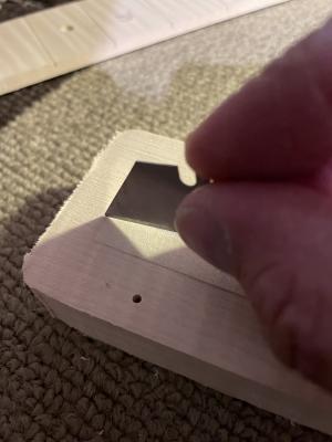

Un close up del inlay custom en el traste 1:
index.php?controller=forum&action=view_attachment&attachment_id=183353
Lijamos la para para hacerle la transicion del clavijero al diapason y que quede chulito.
index.php?controller=forum&action=view_attachment&attachment_id=183354
index.php?controller=forum&action=view_attachment&attachment_id=183355
index.php?controller=forum&action=view_attachment&attachment_id=183356

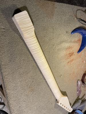

Vamos con la parte trasera, con la ayuda de la CNC para que haga la preforma del mastilaco
index.php?controller=forum&action=view_attachment&attachment_id=183357
index.php?controller=forum&action=view_attachment&attachment_id=183358

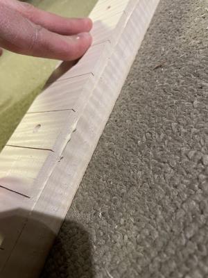

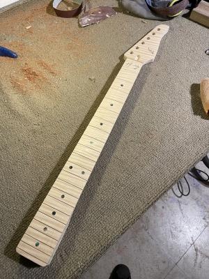

Luego de lija, escofina (gorda y fina), cuchillas de ebanista , que le he dado la forma mas o menos al mastil, toca radiar... Esta lleva radio 9,5" uno de los tipicos de Fender. Marcamos con un lapiz o color para saber que estamos lijando uniformemente y muy pero que muy importante comprobar que esta recto el diapa y si hace falta rectificamos con el alma.
index.php?controller=forum&action=view_attachment&attachment_id=183359
index.php?controller=forum&action=view_attachment&attachment_id=183360
index.php?controller=forum&action=view_attachment&attachment_id=183361
Aqui despues de haber lijado fino fino!!
index.php?controller=forum&action=view_attachment&attachment_id=183364
index.php?controller=forum&action=view_attachment&attachment_id=183365
index.php?controller=forum&action=view_attachment&attachment_id=183366

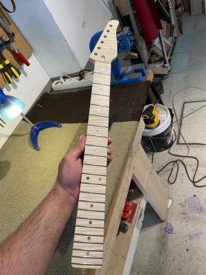

Magia... trastes puestos nivelados, pulidos, TOJUNTO!!
index.php?controller=forum&action=view_attachment&attachment_id=183362
index.php?controller=forum&action=view_attachment&attachment_id=183363
Pues hasta aqui el episodio de hoy, corto pero ese mastil mojaito es para bajar calzoncillos, bragas y lo que haga falta XD !!
