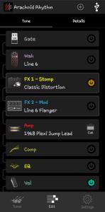

isra
por el 18/02/2025
#7 con tu permiso te llamo stroto que me lío jajajaj y con respeto obvio, no contento con eso te adjunto una imagen, mikel miratela, esto es lo que puedo hacer con el ampli aparte de lo que puedo hacer en el (te adjunto la imagen), pero si empezaré desde el clean e iré graduando, gracias muchachos por vuestra ayuda, es mucho para mi.
