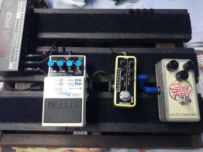

Hola, acabo de adquirir este MOOER 06 y todo va bien suena super padre es un super pedalaso, el problema es que para su alimentacion dice "DC 9V" y "300mA" ,entonces yo tengo un power supply con el que e estado alimentado a mis otros dos pedale sun soul food y un DD7 que igual se aliemetan con 9v, el problema es con los 300Ma, mi power supply dice DC 9V pero 100mA y no 300mA Solo hay un espacion de 9v pero 500mA, y no se si hay algun problema si lo conecto en el normal de 9v y 100mA o en el de 9v y 500Ma, lo que no te que se calienta un poco,cosa que no apsa con mis otros pedales, pero funciona al 100%. si me pueden ayudar porfavor, ahi les dejo una foto

Puedes conectarlo a la salida 9v 500mA. Esa salida significa que puede suministrar hasta 500mA,el pedal consume 300mA así que no hay problema.El problema podría ser si lo conectas a la salida de 100mA pues le faltaría corriente.Un saludo

Con el tema del consumo no debe haber problema siempre que la fuente de alimentación le de los 300ma que necesita o más. Es recomendable una fuente de alimentación independiente o una múltiple con salidas aisladas, y que su salida de los 300ma que necesita. Con un cable "daisy chain" seguramente meta mucho ruido.
