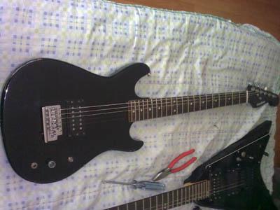

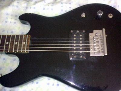

Hola a todos, soy Alex. Es la primera vez que posteo.
Toco metal melódico. Me gusta experimentar con mis guitarras y en esta ocasión estoy reconstruyendo la primera que tuve, una Montaya RG-570, eran populares aquí en México en los 90. Es una guitarra sencilla y barata, pero muy cómoda, el sonido tiene buen cuerpo y deseo ponerle una pastilla EMG 85 activa. El problema es que sólo tiene espacio para 1 pastilla, la del puente. Me gusta mucho el sonido de la 85, pero según he leído, debe colocarse en la posición del brazo.
Quiero consultarles si es posible ponérsela y que funcione bien. No tengo los planos para la instalación, pero tengo los potenciómetros que vienen con la pastilla.
Espero que puedan ayudarme.
Muchas gracias.

Ehhmm, no, leiste mal, habras leido "posicion recomendada" pero la podes poner tranquilamente en posicion puente, no hay nada que lo impida. La razon por la que siempre esta en mastil es porque da mejores graves, pero mucha gente (y algunas empresas de guitarras) instalan la 85 en el puente y la 81 en en el mastil. Comprala e instalala, no hay problema :D

Yo tuve una EMG 85 colocada en la posicion de puente de una Ibanez S-470 y sonaba de lujo.

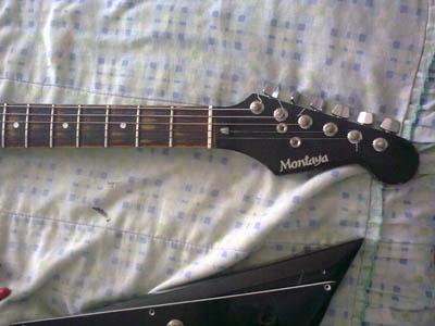

dark kloud
por el 01/03/2010
Nada mas que añadir a lo dicho respecto a la electrónica, pero dale un repaso al diapasón que parece hacer sufrido bastantes horas jeje:ok:

Ya la instalé y suena de poca madre jeje. Gracias a todos por sus comentarios.
