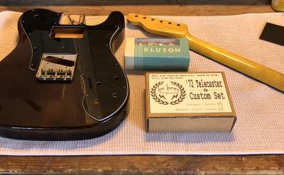

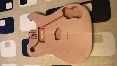

Llevo varias semanas preparando el montaje desde cero de una Telecaster Custom 72, no es una copia totalmente real del modelo de Fender, se trata de una réplica eligiendo los materiales que me gustan y he podido encontrar...
-Cuerpo GuitarBuild UK, de Aliso de dos piezas.
-Mastil Squier Classic Vibe, lo compré nuevo a estrenar.
-Set Pastillas Jess Loureiro.
-Puente Fender Vintage.
-Clavijero Kluson Deluxe.
-Electronica completa de SKL Tone.
-Knobs y golpeador comprados a Ochoa, los Knobs son de una calidad brutal, desconozco el material del que están fabricados, pero de un material de mucha calidad.

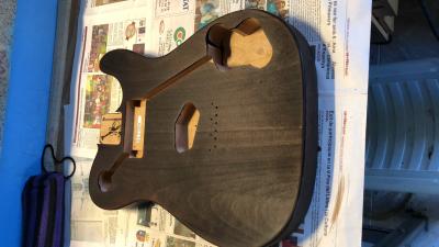

Lo primero que hice fue teñir el cuerpo con Nogalina y acabarlo con barniz nitro. Decapar el mástil, aplicar un fondo de un tono Ámbar, me falta barnizarlo con nitro que lo haré una vez reciba el Decal que voy a montar.
Tengo ganas de tenerlo todo montado! Las ansias me pueden, e iré preguntando las dudas que me van surgiendo... Que son infinitas!!
Por el momento estoy esperando a recibir la electrónica y decal, y me queda esperar unos días a que se seque completamente el cuerpo para poder pulirlo en condiciones...
Cuelgo unas fotos del material que estoy usando.

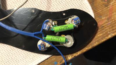

Asier
por el 16/02/2019
Foto de la electrónica! Ya va quedando menos...

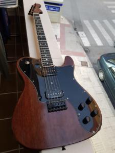

Genial, se da un aire a la Deluxe 72 que hice yo hace poco, también hice el tinte con nogalina, pero antes de di una base con betún de judea, lijado y luego la nogalia.
Lo que pasa es que yo le eche valor y la acabé a lo yankee, con Tru Oil, y la verdad que no me he arrepentido, la nitro, salvo que dispongas de sitio / espacio / paciencia ... en fin.
Además, si no lo has hecho nunca, es complicado ., yo lo intenté y como te digo, tuve que dar marcha atrás tras aplicar la nito base.
Logré sin problema que me quedase brillante, logicamente, queda algo menos protegida que con la nitro, pero también ante cualquier pequeño arañazo, puedes repasarla cuando quieras,

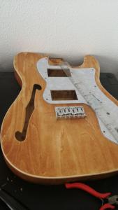

Ahora estoy haciendo otra con un colega, y sin sacarle todavía el brillo, va a asi:
Y la deluxe, terminada, quedó asi:
