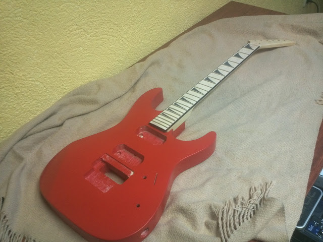

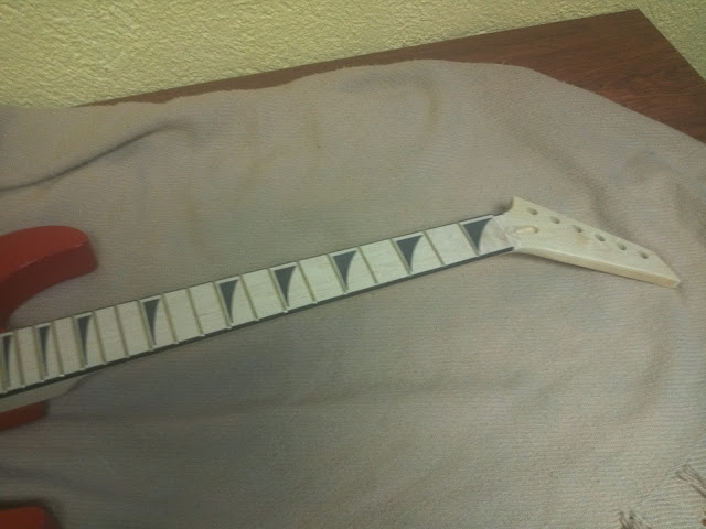

Después de varias compras a tiendas americanas, y de varios meses teniendo el material ahí aburrido he decidido empezar a montar mi proyecto superstrat.
Cuerpo tipo dinky/rg, mástil jackson de 24 traste y de maple sin finalizar
Detalle del mastil :

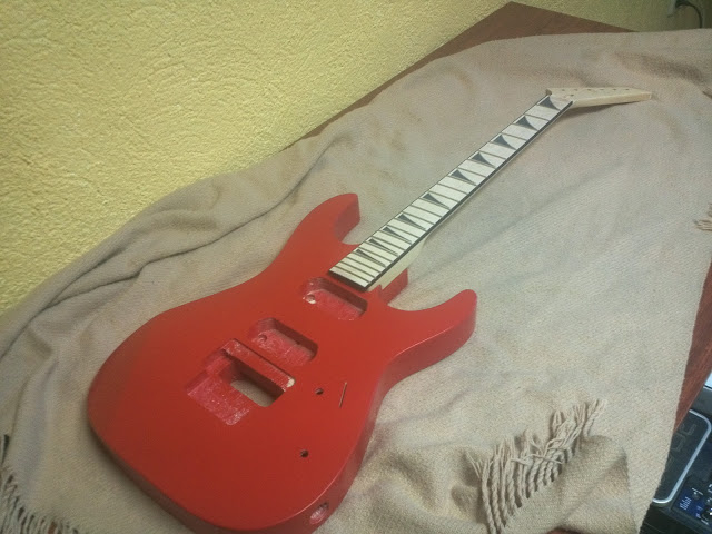

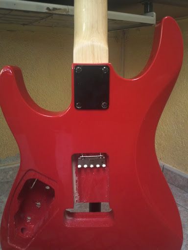

Detalle del cuerpo:

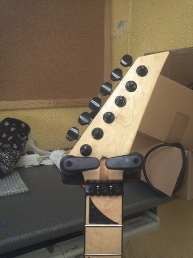

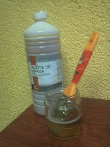

Y el primer paso, a finalizar el mastil, despues de leer y reeler he decidido darle un acabado al aceite de Linaza. Hoy he aplicado la primera capa y como minimo le daré un par de 2 capas más, creeis que le tengo que darle más de 3 capas?
Proximo paso instalación del locking nut, y agujerear el cuerpo para el floyd y hacer hueco para un 3er humbucker

Acabado con aceite de linaza??
j05u
por el 20/09/2011
#2
A que te refieres? no es aconsejable? he leido por este foro que alguien lo ha usado
Vexeta
por el 20/09/2011
Nono, yo no tengo ni idea. Si te lo han recomendado adelante, solo me ha extrañado, ya que yo lo he visto usar para hacer oleos, pero sin el secante

Hoy al darle la segunda capa he visto que me ha quedado un gotarrón detras del mástil, alguien sabe alguna forma facil de quitarlo? con aguarrás?

Epale, yo que tú no le ponía esas capas excesivas de aceite, lo que harás es hidratar demasiado la madera, como consecuencia la apagarás y con el tiempo también te pudiera traer problemas con los trastes, hay quien le da una pasadita para que se vea bonito el diapasón pero darle capas gruesas de aceite no te lo recomendaría. en mi humilde opinión hemanazo, un saludo y suerte con esa hacha.

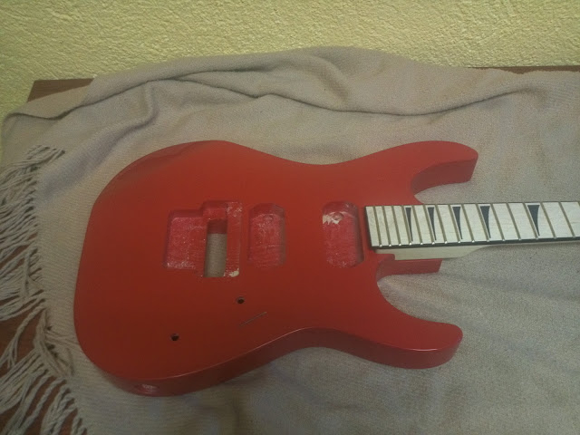

Bueno despues de unos dias sin hacer nada ayer me puse por la mañana y avance bastante con el tema.

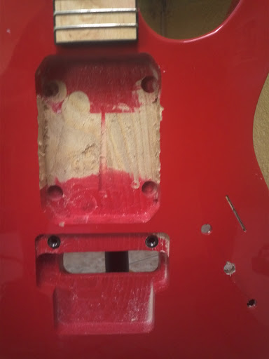

Primero le hice los agujeros para poner el soporte del floyd rose y también puse el soporte para los muelles, también le hice un agujero para un tercer knob de volumen. Luego me fuí a ampliar la cavidad de los humbuckers, uniendo los dos huecos para que me entren 3 humbuckers.

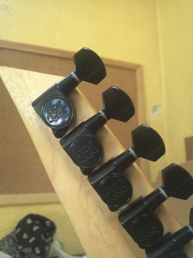

Locking nut y instalación de los clavijeros wikilson.
Atornillar el mástil al cuerpo.

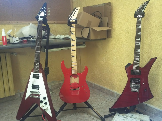

Y aquí con sus 2 hermanas rojitas mayores, esto ya empieza a quedar bien!
Ya va quedando menos!

Estás seguro que el mástil no llevaba ya un acabado en laca? Es lo que suelen llevar los de Arce para que la madera no oscurezca.
El acabado en aceite tengo entendido que es más para diapasones de Rosewood y maderas sin acabado.

Ahora no te lo puedo decir exactamente pero diria que era "unfinished". y por el tacto diria que no llevaba ni laca ni nada. Ahora ya esta puesto el aceite, y no ha quedado mal, tube que quitarle unas gotas que me quedaron atras y ya. Espero que no me de problemas, a malas supongo que se puede quitar todo el aceite y vuelta a empezar con laca o barniz.

Si te ha absorvido aceite debe ser unfinished desde luego. Esque esto de los acabados es un mundo que hay q estudiar con detenimiento :S
