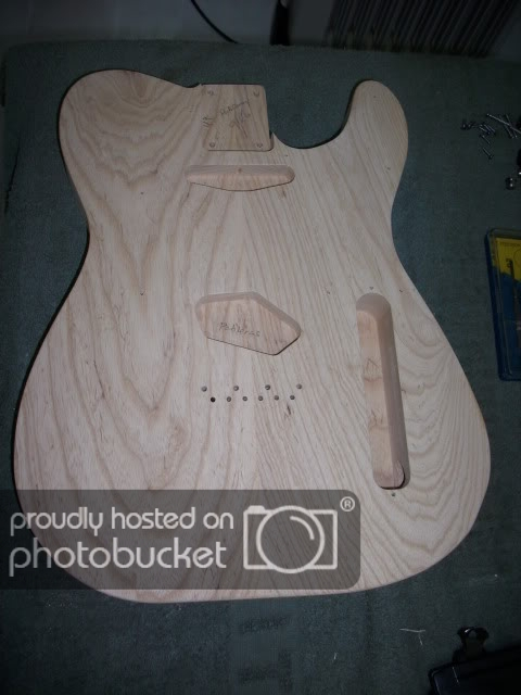

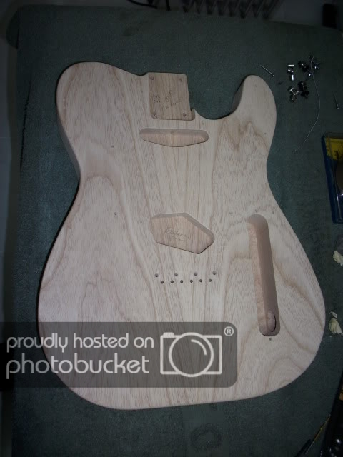

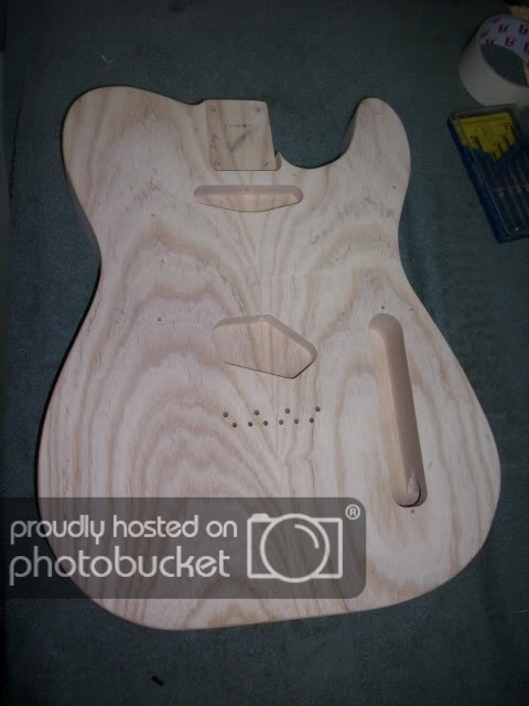

Cuatro mástiles musikraft de lo mejor,para hombres una pulgada de gordo :ok:
Cuatro cuerpos fresno pantanil idem de lo mejor :ok:

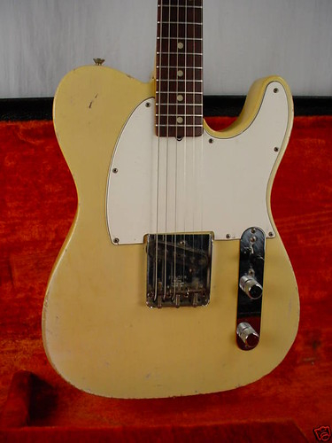

Objetivo más o menos esto
:babeando::babeando::babeando::babeando::babeando:
Allá que vamos :brindis:

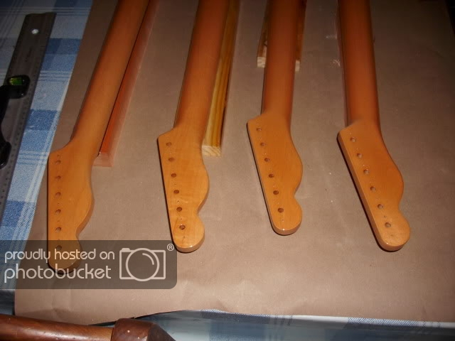

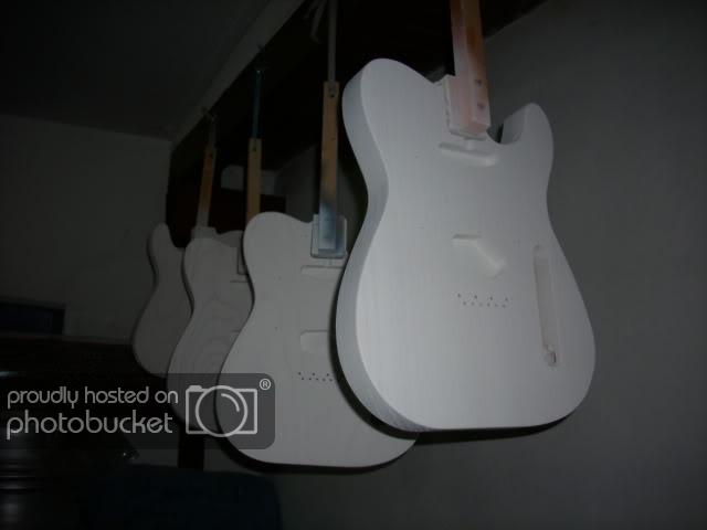

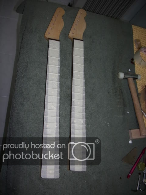

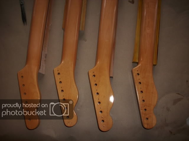

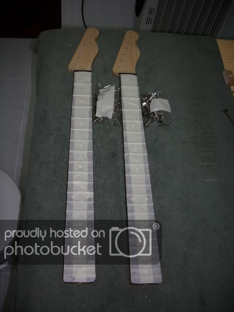

Hoy he lacado con una capita de naranja los mástiles ;)

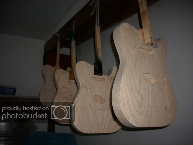

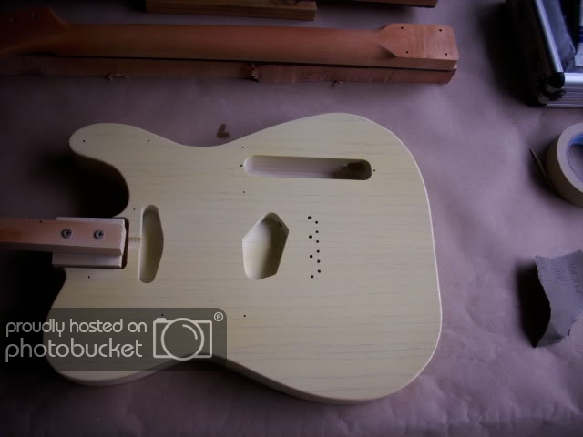

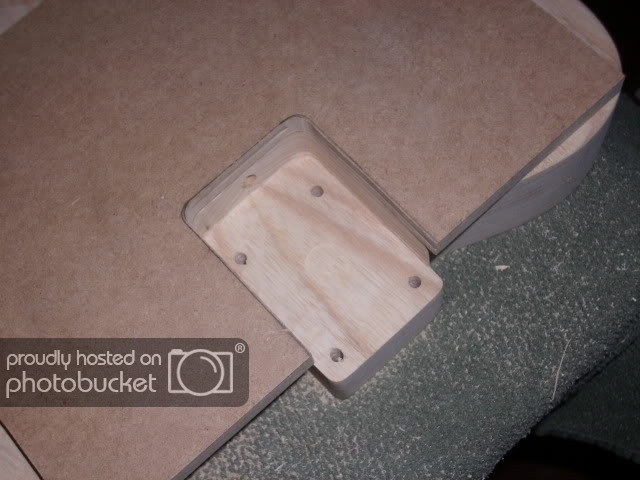

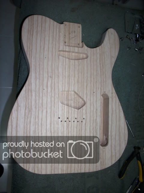

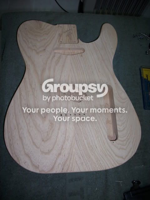

Y he preparado los cuerpos para la imprimación.El asunto es que he tenido que rebajar el pocket 1 mm ya que en el montaje las selletas iban demasiado altas.Eso tiene de ventaja montar la guitarra al completo antes de lacar,para no encontrarse sorpresas desagradables :ok:

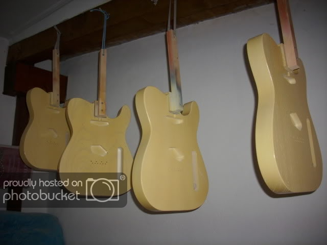

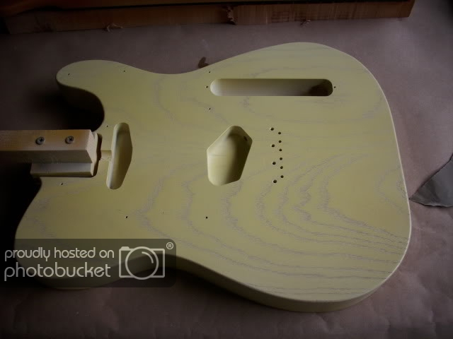

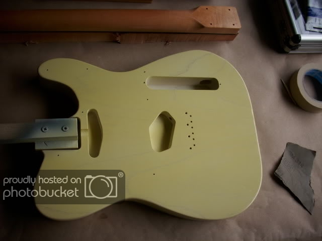

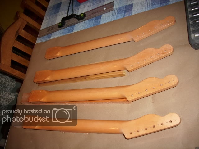

Bueno pues siguiendo la receta para el blonde,capita de nitro en amarillo.
Y elo aquí :ok:
Y lo palos van estando tostados
:brindis:

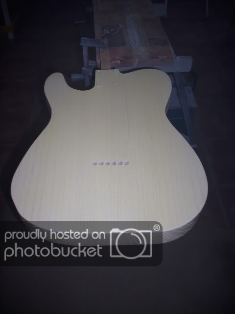

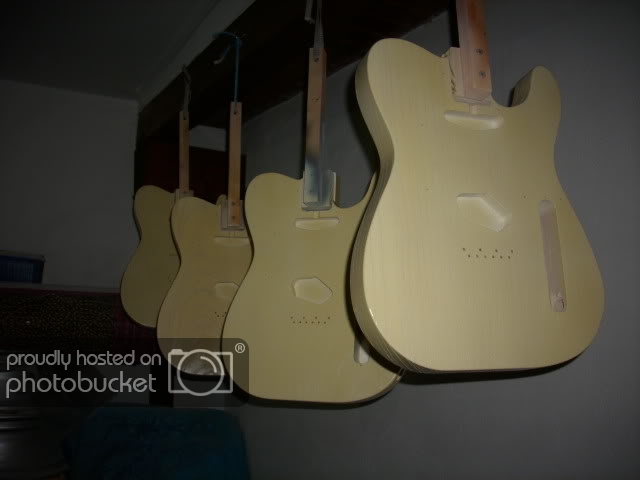

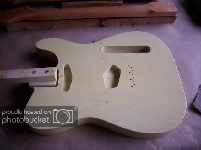

Tras una segunda mano de amarillo quedaron así lo que pasa es que se ha puesto a llover y no los he sacado a la calle
El de Rafa:
Este es el que más me gusta , es el de Josetxu:
El mío y el de Pableras,se ven pálidos pero al natural son iguales al de Rafa y al de Josetxu.Mierda de tiempo joder!!!!

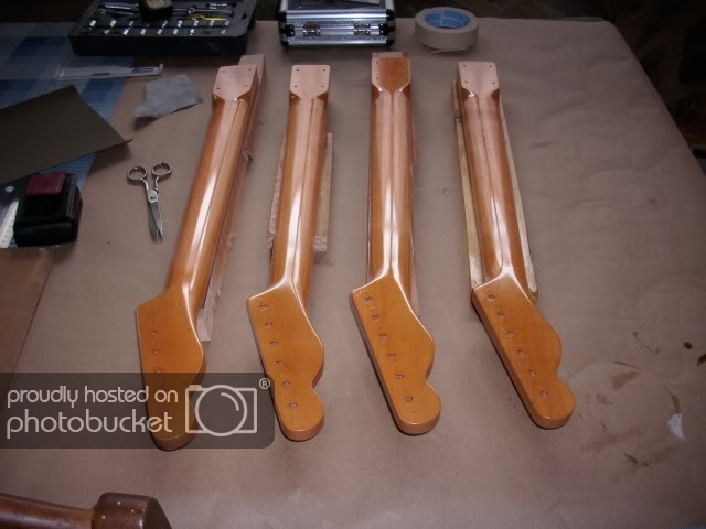

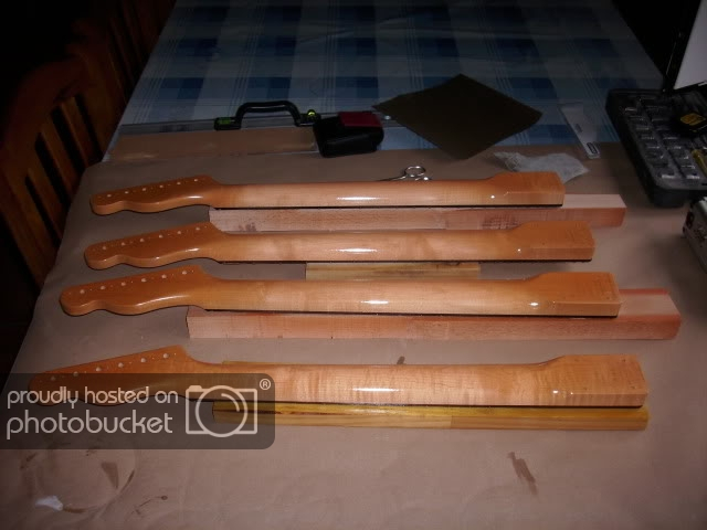

Aquí con una mano de nitro miel...Ya se ven las natillas un poquito

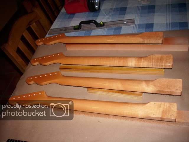

Y los palos esta es con flash para que veáis la carga de palas y bases de mástil
