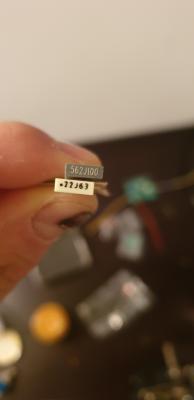

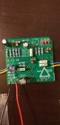

Pues me estoy iniciando en el DIY con este pedal,kit comprado en musikding.

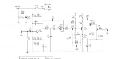

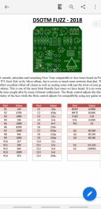

El caso es que hay dos elementos que no logró ubicar en el listado de elementos y el PCB.La numeración que aparece es diferente la que marca en las instrucciones a la que marca en la pieza a soldar.
Os dejo unas imágenes para ver si me podéis hechar una mano a ubicarlos.

C4 y C6. Esto no es un proyecto diy, es un puzzle, con esto no aprendes nada, te recomiendo que aprendas a leer resistencias y condensadores, así como a saber comprobar como mínimo estos y los transistores.

#2 de que eran c4 y c6 no me quedaba duda.La duda es en cual va cada uno de ellos,ya que las nomenclaturas que viene en los condensadores,no me cuadra con la que viene en las instrucciones de montaje.

C4-562= 5600 pF si pasamos la coma 3 pasos- 5,6nF.
C6- ,22 uF= 0,22uF si pasamos la coma 3 pasos- 220nF
Hay muchas formas de representar los componentes electrónicos, estas son las más fáciles pues es simple matemática, pero tambien lo puedes encontrar escrito en colores tanto resistencias, condensadores, inductancias etc.
