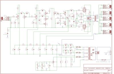

Hola buenas tengo un blackheart BH15H y quisiera hacerle pequeñas modificaciones para así poco a poco poder customizarlo a mi gusto. De momento le he metido un interruptor de standby. Luego he encontrado por una web que se dice "my les paul" pequeñas modificaciones. Que más o menos dicen que cambiando la Resistencia R8 por una de 33K o 47K de 1W se consigue un sonido mas Marshall y con más cuerpo. Otro que si quieres mas GAIN le cambies la R9 i la pongas de 470K a 1W.

Ya le meti mano al ampli y probe las modificaciones, la de cambiar R9 de 1M y 1W la original por una de 470K y 1W da bastante mas distorsión el potenciometro del drive a la que llega al dos ya empieza a romper. Al diez quizas demasiado. Se puede poner un valor intermedio. Lo de cambiar R8 para darle un sonido más marshall la verdad yo tengo un marshall tsl100 y no le pega mucho al handsome devil, si que aumentan bastante los medios pero yo he vuelto a la configuración original 100K 1W.
Otras mods. que he probado es cambiar R4 de 100k 1W por una 220K 1W dicen que da un sonido más suave y comprimido, y el cambio es notorio. Otro cambio que he probado es de cambiar R23 y R24 100 ohm 2W por unas de 1K 2W otro cambio de sonido interesante, con este dicen que se protege mejor las valvulas y se suaviza el sonido. Este último creo que voy a volver a probar en su estado original.

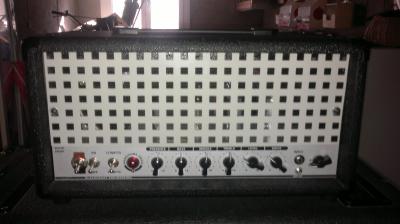

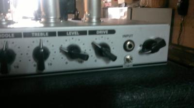

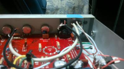

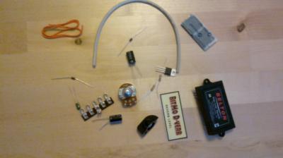

Pues le he vuelto a meter mano a mi BH15H y esta vez me he comprado un kit para meterle reverb de BITMO, la verdad he quedado muy satisfecho aunque la reverb es digital el resultado es bueno, no hace absulutamente nada de ruido de fondo. El Kit biene para meterle el potenciometro de la reverb en el panel posterior del ampli donde hay las salidas para las cajas de altavoces pero yo le he metido delante, los únicos inconvenientes que conlleva al meterlo delante es que el chassis del ampli va ir atornillado a la caja de madera por tres tornillos antes cuatro y que el panel de madera donde hay el logotipo ya no sirve y le he puesto una rejilla de hierro pintada que personalmente me gusta más. He de decir que el Kit viene con instrucciones en ingles pero creo que se tiene que tener buenos conocimientos de electricidad o electronica para hacerselo uno mismo. También le he metido un pequeño interruptor donde conmuto una resistencia en paralelo con la R9 y asi al darle gano más gain me explico, si el interruptor esta en "off" el ampli suena original pero al ponerlo en "on " le meto a la resistencia R9 otra en paralelo igual en paralelo así la resistencia total se divide entre dos y ganamos más gain y salida al ampli como ya comente anteriormente.
Os meto unas fotos pa que veais como ha quedado y más o menos el proceso.
marshalltsl
por el 21/04/2013
buenas otra vez, tengo que decir que logicamente se tienen que meter agujeros al chasis del ampli y hay que saber soldar con estaño. La reverb va engachada al chasis con velcro que lleva el kit y que para meter el potenciometro delante se necesita cableado más largo preferiblemente que sea apantallado para no tener ruidos.
