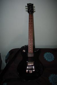

Buenas!
He decidido darle un toque nuevo a mi guitarra, es una Collins LP90BK, vamos una Les Paul, es una edición limitada de Musik Productiv que compré alla por 2005 y la verdad tiene una madera muy decente, y una electrónica muy pésima.
He decidido pintarla de Blanco perlado (AUDI) y va a montar unas EMG 81/85, asi como unos vinilos que están de camino, aquí os dejo un poco como va la transformación! Espero que os guste!

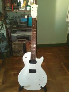

El diapasón está más oscuro, intenté tintarlo con el tinte para cuero de Fiebings, pero seca demasiado rápido y quitar la película que deja es un horror, si que es verdad que tras tres pasadas ha quedado algo más oscuro que el original, pero no sé como hacerlo para poder tintarlo más negro sin tener que estar luego 2 horas quitando el sobrante! Si alguien tiene alguna idea sería genial!! ;-)
Os iré poniendo más foticos!
Saludos!

Venden un tinte para diapasón de ébano para que quede totalmente negro, quizá a ti te puede valer:
http://www.lmii.com/CartTwo/thirdproducts.asp?CategoryName=Dyes&NameProdHeader=Fingerboard+Dye
