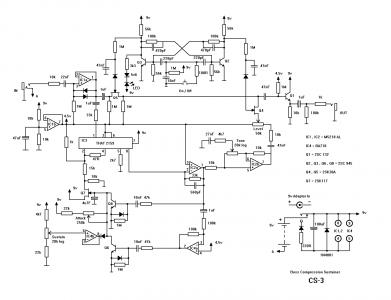

Podrias colgar los esquematicos si los tienes?
:saludo:
rublalup
por el 03/03/2009
es este....

rublalup el problema posiblemente lo tengas en el led, ya que se conecta a traves de una resistencia al colector de Q3 que es de donde se saca la señal para controlar el fet Q5 que es por donde tiene que pasar la señal cuando el efecto esta apagado, de entrada yo desconectaria el led y probaria si funciona:ok:

Si el led luce, es que el multivibrador que controla la conmutación funciona, yo sospecharia del propio Fet Q5, diodo acoplado a Gate, resistencia de 1M o el condensador de 47nF que hace de filtrado de la tensión.
Sospecho que el multivibrador funciona por que si no el nivel de señal con el efecto encendido no funcionaria.
La estatica puede jugar malas pasadas, y el transistor freírse literalmente sin darnos cuenta....

Estoy con phakkito. No creo que por cambiar el led el circuito deje de funcionar ya que dicho led tiene que estar calculado para que funcinone en el circuito original.
De todas formas, no creo que la mejora pase por mejorar los componentes del multivibrador ya que su unica funcion es la de cambiar de canal, por lo que descartaria el diodo, la resistencia de 1M y el condensador de 47nF.
Yo me decanto mas por el achicharramiento de Q5.

Evidentemente que cualquier opcion aportada por los compañeros es supervalidad ya que si la señal pasa por Q5 y este se estropea no funciona, pero mi razonamiento es que no a tocado Q5 para nada en la mod y supuestamente habra colocado un diodo azul de alta intensidad porque esta de moda en las mods de pedales, este diodo tiene una caida de tension de 3V. y un consumo de 20mA con lo cual ha variado la tension del divisor formado por las resistencias de 3k3 y 56k disminuyendo el voltage y puede que sea insuficiente para controlar el fet, la pista de la averia me la ha dado el hecho de que se escucha pero muy flojo, yo haria lo siguiente.
1- quitar el led o volver a poner el led original (facil de probar y tiene el material)
2- cambiar Q5
3 - cambiar el condensador 47nf
4 - cambiar resistencia de 1M
es decir haria un paso y prueba de funcionamiento, y asi sucesivamente no creo que el tema vaya mas lejos de estos componentes.

segun el esquema Q5 es un 2SK30A, si no encuentras un igual puedes poner un equivalente, para los demas componentes no te queda otra que a partir de la conexion del diodo les seguir las pistas del circuito para identificar los componentes.
En cuanto a los puentes diodo y resistencias en el plano no podemos identificar cuales son con lo cual no sabemos lo que se pretende con esa mod.
