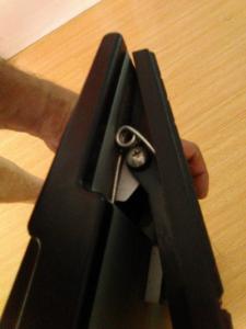

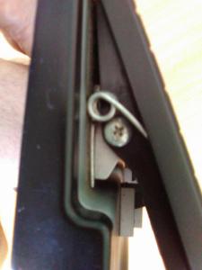

Bueno,quería compartir con vosotros,una pequeña mod muyyyyy warra,que le hice a la Warringer y que como vais a comprobar,no se necesita ninguna ingeniería para llevarla a cabo.
Objetivo:que los pedales de expresión,regresen a punto 0.

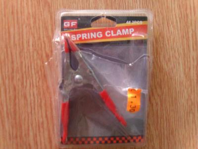

Materiales:el muelle de unas pinzas del Xino del barrio.
Instrucciones:extraer el muelle de malas maneras y destrozando todo lo posible,la pinza.

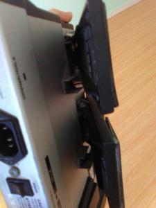

Ahora trata de meterlo bajo el pedal,bien a mano o utilizando alguna herramienta,yo no tuve la necesidad de desmontar el pedal.
En mi caso,yo utilizo un pedal para Pich y el otro para Wah y cuando utilizaba uno,accionaba sin querer el de al lado y montaba el pifostio sonoro,así regresan solos y me despreocupo.
Espero que le saquéis provecho y si os parece una chorrrrada,pues también lo asumiré,libertad de expresión.

jajajaja, esta curioso el invento, es bueno si, es una idea a tener en cuenta, ¿no habia posibilidad de pasar el tornillo del eje que gira sobre el agujero del muelle o incluso poner un tornillo con tuerca mas largo? mas que nadada no sea que al pisar salte el muelle volando,
caesarcgds
por el 10/08/2018
No salta Tony,garantizado,lleva así un montón de tiempo,pisándolos todos los días y no saltan y cuando no lo necesites,los sacas rápido
Tonyguitar
por el 10/08/2018
Ahhh, el truquillo es bueno jejejeje, gracias por compartir dedo hacia arriba
