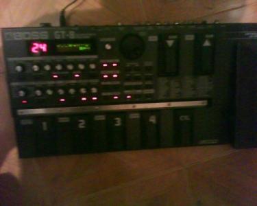

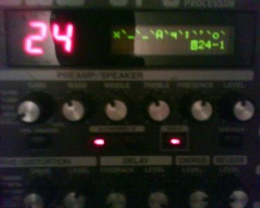

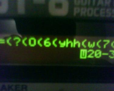

HOLA LES dejo las fotos de mi gt8 que de un dia para el otro aparecio de esta manera y no andan los sonidos...
solo se ven letras y nada mas, a alguien le pasó lo mismo¿?

Que extraño... :roll: ... a mí no me ha pasado nada parecido..
Buscaste en el manual en la parte donde habla de los errores y como solucionarlos???? esto debería aparecer en la parte final del manual... yo que tú lo llevo donde un especialista en electrónica, no se me ocurre nada más... :no_lo_se:
betza
por el 24/11/2010
no se si la gt-8 tenga la opcion de reset esa es una opcion que se me ocurre
para que no gastes, ya en caso de que eso no funcione
como dice el compañero de arriva ps al tecnico

Esa es una buena idea y sí, se puede resetear la GT8 pero con el problema evidentemente de que si no tenías respaldados tus patches, los perderas todos ya que se volverá a setear tal y como venía de fábrica...

hola creo que primero tenemos que descartar varias cosas. el gt8 tiene una bateria interna que tiene un limite de vida puede ser esto, cambia la pila es facil es como la de un relog, esta pila tiene la funcio de mantener la memoria del sistema, si no es ello posiblemente seria una sobre tension a jodido algun integrado Eso de la distorsion sucia podria ser de diferente origen dsde como lo conectas a tu ampli , si utilizas las simulaciones, la cantidad de efecto que pogramas y la saturacion que produce esto se basa en un conocimiento de las cualidades de cada efecto por ejemplo mucho sustain en el gt8 produc que los tonos gordos se saturen creando un sonido antinatural, es un problema que todos quieren sonar como los profesionales, lo que es imposible pues estos sonidos han sido tratados en un estudio de grabacion imposibles de imitar con un equipo como el nuestro.

Ya "resolvi" mi problema, simplemente la resetie y ya quedo, porque no supe que le hice, y no era ni el cable, ni la guitarra ni los cables, ya que probe con diferentes.
Lo que me medio saca de onda es que en la noche deje de tocar y todo funcionaba bien, no edite nada de la pedalera ni baje parches de internet, y al dia siguiente en la mañana no sonaba como siempre, sonaba feo y sucio, a pesar de que no le habia hecho ningun cambio. no se que habra pasado :S
