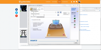

#4 Lo único que tengo activado es el supresor de ruido, por lo demás, no lo tengo activado, te dejo una captura de pantalla, en tal caso, puede ser que tenga otra cosa activada y que sea la causante del problema.
Lo de el adaptador lo intentaré y lo de la interfaz USB la verdad es algo para lo que estoy ahorrando.

Dean
por el 24/11/2015
Justamente esa es una de las opciones que tienes que desactivar...
por el 24/11/2015
#7 El problema con eso es que el ruido que mete el micrófono es mucho la verdad, no se si debería cambiarlo o desactivar desde las propiedades del micrófono en el menú de dispositivos de grabación, ¿Qué me recomiendas hacer para grabar y que no tenga demasiado ruido? Intenté bajar el volumen, pero tampoco desaparece por completo y al amplificar la pista se amplifica también el ruido, la opción de reducción de ruido en Audacity no lo elimina por completo tampoco.
Dean
por el 24/11/2015
Entonces por lo visto la placa de audio de tu PC no es la optima para grabar de esa forma. Lo que te sugiero entonces es intentar lo del adaptador o esperar hasta que puedas hacerte de una interfaz de audio en forma... de ahí en fuera no hay mucho de donde elegir: puedes usar algún plugin VST para el ruido o echar mano de algunos programas de restauración de audio pero al final solo son paliativos; si la señal va mal de entrada poco se puede hacer para rescatar la información capturada.
