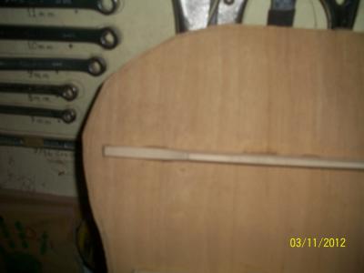

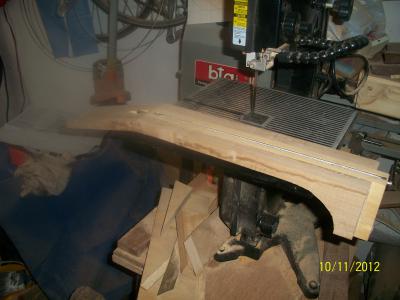

Bueno rescaté algunas fotos de la construcción una gibson l00 ...de la primera que hice esta es la segunda...pero fue mas o menos lo mismo

Hola gracias ante todo por la apreciación. Lo bueno (o malo, dependerá del ojo de luthier que lo mire..ja ja ja) es que está hecha de materiales relativamente baratos, ya que comprar las maderas me termina saliendo más caro en envios (vos que sos de argentina... te comento que tengo que comprar en bs as y soy de entre ríos) así que la caja esta hecha en terciado (laminado para los europeos) aros y fondo en paraíso y tapa en pino paraná, si te vas a largar a hacer una te recomiendo que si usas un terciado busques guatambú ... es mucho más estable a la hora de hacer los aros y mil veces mejor a la hora de darle el acabado ya que como tiene poros bien cerrados anda re bien. Para las barras armónicas usé un pino yanky que me dio un amigo por eso no se cual será su nombre, pero se asemeja bastante en aspecto al pino abeto, bien blanco y con vetas más oscuras bien cerquitas unas de otras, para el contrafuerte del puente usé roble (creo que es roble del país que le llaman) para los dientes de perro generalmente uso machimbre (pino elliotis) pero en esta ocasión usé zoita una madera semidura poco atractiva a la vista pero de muy buenas propiedades mecánicas. Ell mástil como podrás apreciar el laminado cedro boliviano y guatambú, el guatambú realmente es una madera muy noble y tiene exelente relación peso resistencia (la mayoría de las guitarras eléctricas de medio pelo hechas aca en argentina tienen mástil de guatambú y también se hace con el guatambú las baquetas de batería) y si me apurás te digo que hasta le pelea mano a mano al arce (maple), la tapa de la cabeza es de guayubira, el diapasón de incienso misionero y el puente de lapacho (el puente lo saque de recortes de piso de madera) y por último los pines que aseguran las cuerdas son de roble. En madera no hay más de $ 200,00 lo cual resulta bueno para darse el gusto de hacer tu propia guitarra o al menos intentarlo. Espero que te haya servido todo el tema maderas y cualquier duda en la que te pueda ser util.... ya sabés chiflame y veo si te puedo ayudar. Saludos
