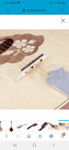

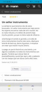

Buenas, como me gusta mucho la música celta, siempre he querido tocar un instrumento para darle ese toque a alguna composición. He visto que en Thomann tienen un bouzouki muy económico, unos 169 euros sin amplificar, tapa maciza picea. No puedo invertir mucho en un instrumento mejor, por ser un completo novato, no obstante aunque no lo ponen mal en función calidad/precio, muchos reviews indican dos defectos principales, acción muy alta y que desafina a partir del 12 traste. Por lo visto la gente dice que se ajusta el instrumento para dejarlo a punto. La acción se hará rebajando las piezas de apoyo, pero corregir la afinación a partir del 12 traste, ¿Cómo se hace esto? Lo hago en las guitarras eléctricas, pero en un instrumento acústico no veo donde regular. ¿Alguien lo ha probado?

El puente es flotante. Así que destensando las cuerdas lo tienes en la mano. Si quieres bajar la acción, lo rebajas por donde apoya en la tapa a base de lija.
Lo de que desafina en los trastes altos tendrá que ver con que más de uno desconoce que se puede quintar moviendo el puente.
