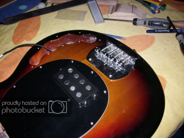

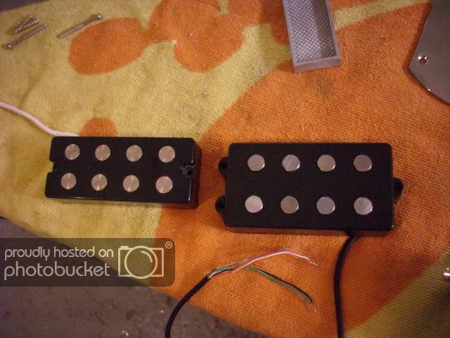

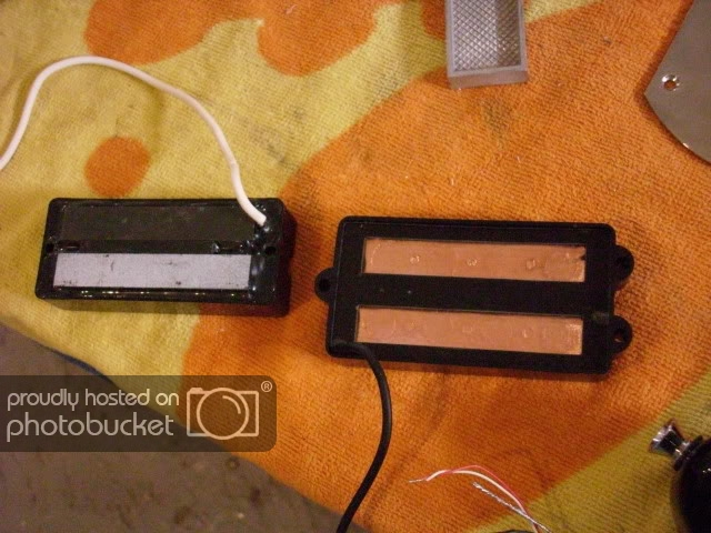

Y bueno,la nueva pasti la de la derecha
la de serie lleva barras de magnetita con lo que la nueva sonará más equilibrada
Tan fácil con refresar el hueco para darla cavida
Y recortar un poco el golpeador para que quede en su sitio

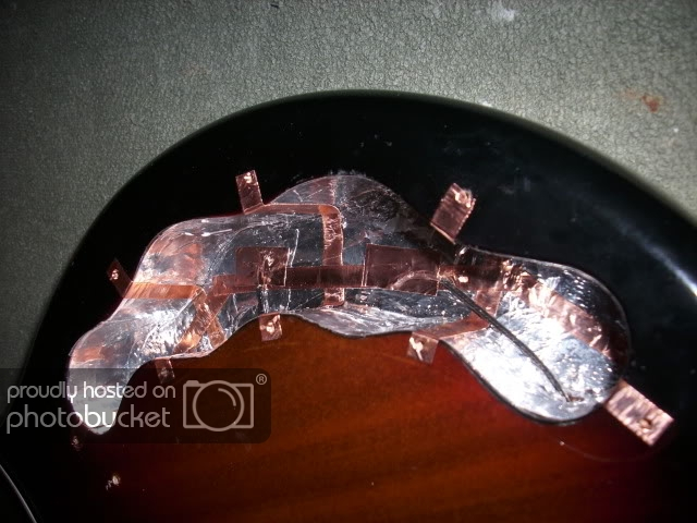

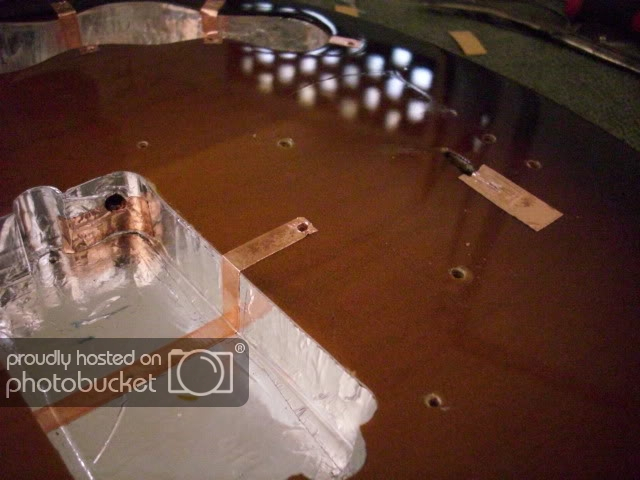

He hecho la pantalla del bajo

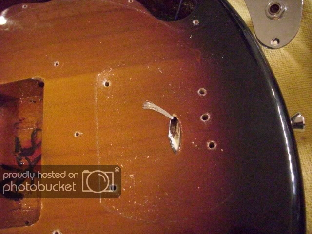

Siempre me preguntan cómo se comunican las cavidades,pues muy fácil..Fijáos en la cavidad de la pastilla ¿veis el agujero donde va el cable de la pastilla a la caja de circuitos?
Si os fijáis hay una lámina de cobre adhesivo,pues bien esa lámina mantiene pegado un cablecito que contacta con el apantallado de la caja de los potes....Al igual se hace con la masa del puente
Compruebas con el polímetro que todo conduce y fuera de la vía . Ya está la pantalla..Me ha tocado fresar la caja de los potes ,los americanos no cabían . Ahora sí .

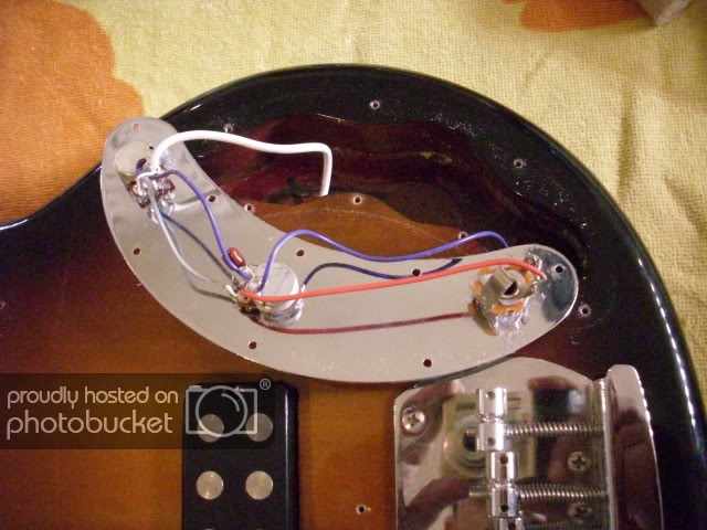

Esta mañana he hecho la electrónica...Muy sencillita de hacer..Esquema como las Seymour duncan .Dos potes cts de 250
Y nada...Masa del puente al pote de volumen y a tirar millas
Nada de ruidos raros y nada de ruidos de fondo ni de masa.Todo correcto

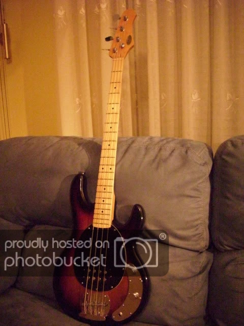

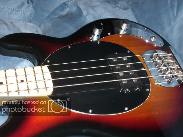

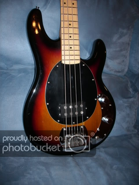

Bueno pues listo para guerrear de nuevo
:brindis:

gran laburo Raulón, es stingray siempre ha sido mi bajo favorito(aunque no toque bajo :roll: ) aunque hubieras aprovechado y le hubieras puesto otro pote de tono, claro que con ese mueble y con esa modificacion creo no tiene nada que envidiarle a los musicman.
esta es mi version favorita de bajo...
Uploaded with ImageShack.us
:babeando: :babeando: :babeando: :babeando: :babeando:
