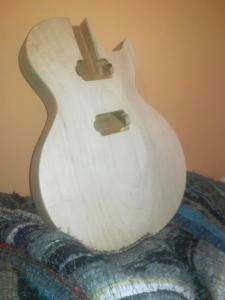

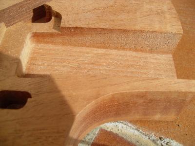

Hola Compañeros :saludo:,
Estoy fabricando mi primera guitarra casera y me he encontrado con un problema, creo que de dificil solucion.
El modelo es una les paul del 57. Tengo hecho el cuerpo ya y el mastil, y habia colocado el diapason pero no conseguia ajustarlo correctamente.
He tenido que quitar el diapason para hacerlo de nuevo y me he dado cuenta que el mastil tiene cierta curvatura (esta como retorcido).
No tengo fotos aqui ahora mismo, ya os las enseñaré, pero he conseguido una foto de internet.
Mi mastil, de caoba, ahora no tiene el diapason puesto pero la curvatura es muy similar a la de la foto.
No se si esto tiene solucion o lo unico que me queda es repetir el mastil.
Seria posible darle un lijado a la base del diapason para corregir esta curvatura??
No se, espero vuestros comentarios a ver si se os ocurre algo u os ha pasado lo mismo ;)

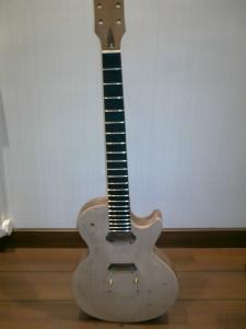

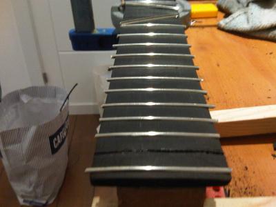

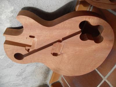

Realmente el mastil estaba nivelado en su momento, porque lo he cortado con una maquina de corte por control numerico y la precision es milimetrica. Los diseños los hice con mi hermano en autocad y el mecanizado estaba perfecto.
El problema ha venido despues, no se porque razon se ha retorcido, supongo que la madera no estaria seca del todo y se ha contraido un poco.
Lo que planteo es ver si tiene solucion o toca repetir. Lo de lijar el diapason en la base para dejarlo simetrico es una opcion, pero ese lijado tiene que ser a ojimetro para que las dos piezas ensambladas queden perfecamente rectas.
Os adjunto alguna foto de lo que tengo hecho.(El diapason con los trastes lo tenia hecho pero no lo pude calibrar por este motivo, ahora mismo ya no existe porque lo deshice!!)
saludos!!
