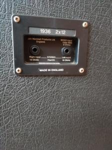

Abro un hilo por comentar un "problema" que tengo en una pantalla 2x12 Marshall 1936, con dos altavoces de 12 ohm y dos entradas una de 16 ohm estéreo y una mono de 8ohm, que supuestamente los hace sonar en paralelo.
Hoy me he dado cuenta de que sólo sonaba un altavoz, y mi primer instinto ha sido comprobar la conexión y he visto que la tenía bien conectada.
He cogido el polímetro, y he comprobado que con el cable conectado media 14,2;ohm y en la entrada de 16 ohm media cerca de 8, vaya al revés de lo marcado, lo he conectado en esa entrada y efectivamente se oyen los dos altavoces.

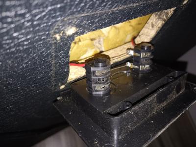

He soltado el jackplate e internamente parece que los Jack son los correctos y la instalación está bien, no entiendo porque pasa eso.
Tenía entendido que a veces los jacks fallan, pero no tengo muy claro si resoldarlos, limpiarlos, cambiarlos o dejarlos tal cual.

No he entendido muy bien pero:
- si enchufas en el "right" sólo suena el altavoz derecho y puedes enchufar otro ampli en el izquierdo.
- si enchufas en el "left" suenan los dos altavoces.

#2 digamos que los Jack funcionan al revés de lo que marcan. En el de mono (el de la derecha) que deberían funcionar los dos solo funciona uno y en el de la izquierda que debería funcionar solo uno funcionan los dos.

Pues suelta los jacks y cámbialos de posición.
Puedes probar a poner una clavija en una entrada y enchufar el ampli en la otra a ver si suena y viceversa.
Creo que tienes dos altavoces de 12 PULGADAS de 16 Ohms cada uno
En la derecha suenan los dos a la vez. A 8 Ohms (En paralelo).
En la izquierda suena uno solo a 16 Ohms pero si conectas la derecha también, debe ser a 16 Ohm también. Por si el ampli tiene salidas Stereo
He tenido de esas. Mi cabezal te daba la posibilidad de una salida a 8 Ohms o dos a 16 Ohms cada una. A mi, me gustaba más cuando llevaba los dos cables a las de 16 Ohms... un matiz

Por otro lado voy a soltarla y a cambiar los jacks, pero lo que me llama la atención es porque narices estaban cambiados los jacks
