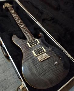

Hola, resulta que tengo una PRS CE24 con los marcos de pastillas en negro, he comprado unos marcos color crema chinorros y no encajan en la guitarra, es decir, la PRS tiene menos distancia entre tornillos, unos 8,1 mm mientras que los marcos tienen 8,5 mm (los tornillos que van a la madera, no los que agarran la pastilla). He probado otros marcos que tengo almacenados en un cajón, de otros cambios que he realizado en guitarras epiphone y gibson, y todos son mas grandes. No consigo encontrar los marcos con esa medida, bueno miento, he encontrado en thomann y demás los marcos originales PRS, pero valen 33 pavos la pareja, lo que me parece "un poco" caro. En fin, si alguien sabe como encontrar unos adecuados se lo agradezco.

He encontrado esta Göldo
https://www.goeldo.de/en/pickups/covers-rings-for-humbuckers/1949/humbucker-mounting-ring?c=141
Coincide con los tornillos, pero son marcos inclinados y la PRS los lleva totalmente planos. A ver si alguien da una pista.

Yo he comprado los marcos en color crema para mí PRS SE Custom 24 que los llevaba negros en esta tienda de UK
https://www.axesrus.co.uk/1-x-Flat-Plastic-Humbucker-Ring-5mm-high-p/5mmhbplastrings.htm
Hay las dos medidas para puente y para mastil y vienen perfectos. Incluyen los tornillos. Eso sí...hay que pagar gastos de envío.
