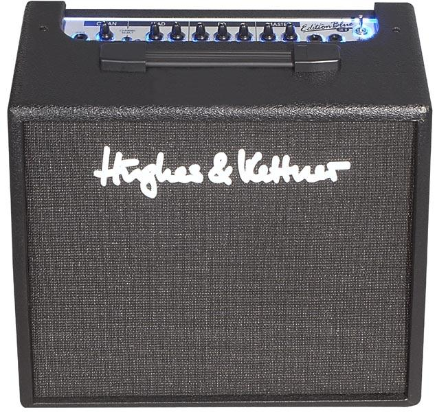

Pues no se cual puede ser el problema, tengo la guitarra en la entrada de Input, luego el cable que va hacia amplificador sale de Line Out R/L cualquiera al Input de un Hugges & Ketner 30-R , aqui todo bien...pero al meterlo en el Input el sonido es modificado por los parametros del ampli.
Entonces aqui llega: Al conectar el v-amp2 a las 2 entradas traseras del amplificador me queda un sonido asqueroso con mucho bass que suena muy bajo, y pesado, no suena nada limpio, es algo raro y molesto....que puede ser?
Las entradas traseras son Line In y Line Out.
Muchas Gracias :D
pd: teoricamente el sonido al conectarlo en Line in y Line Out no queda modificado, pero en auriculares el sonido directo del v-amp2 es brutal...:|
