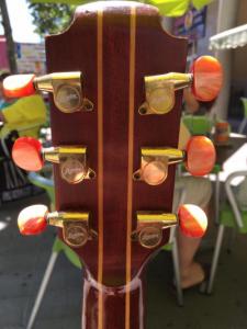

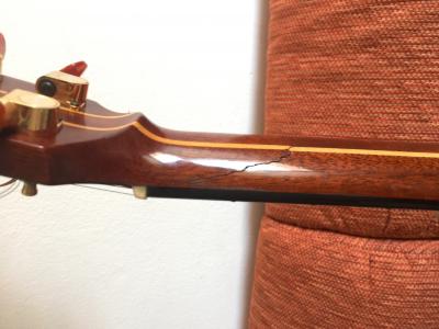

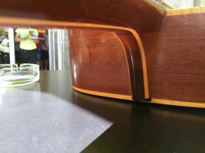

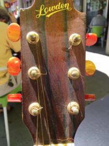

Hola a todos. He comprado una supuesta Lowden S22 a un precio irrisorio. No se si es original o no.

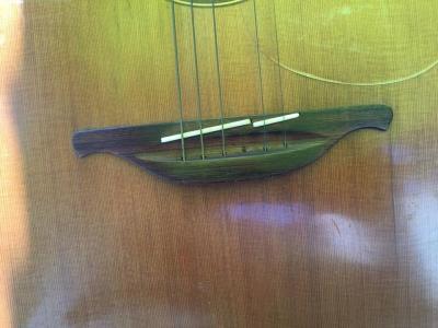

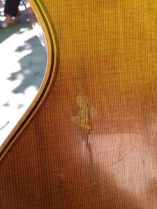

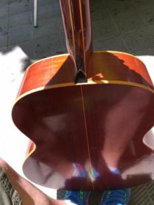

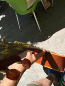

Las cuerdas que traía,..ñ tenían una acción muy bajita. Y viendo detenidamente las maderas, diría que al menos la tapa es maciza. Se encuentra bastante "currada" y lo peor, riene el mástin quebrado a la altura de la pala. Aunque igualmente se le pueden poner las cuerdas y tensarlas sin problemas.
Mi pregunta es, cómo puedo saber si es original, y de serlo, pues algún luthier por la zona de Guipuzcoa, para reparar la pala y hacerle un cambio de trastes?? Que costaría algo así?
Porque he comprado en Leroy Merlin un pegamento especial y unas geringas para hacer yo el apaño,....y estoy que no me aguanto!!

#1 ¿Cuanto de irrisorio?. Otra cosa, guarda el pegamento y las jeringas de momento, si la guitarra es buena necesitas cola específica, y de esa no hay en el Leroy. Mola, la guitarra.
Tariu
por el 07/06/2015
Una lowden no creo que sea una guitarra que pueda estar en el punto de mira de falsificadores... ni venden ni mucha gente sabe que existen :D
No hay nada que pueda parecer que sea falsa... se ven detalles constructivos de lowden y logos que corresponden con modelo y época... habrá que ver lo que sea un precio irrisorio, pero puede que ese precio haya sido así por ser una guitarra poco conocida por buena que sea, hecha polvo y partida... porque la venda alguien que no tenga ni idea, más que porque sea falsa... o porque pueda tener alguna sorpresa oculta, si la vende alguien que sepa... como que ya antes alguno haya ido con la tentación de meterle pegamento del leroy :D

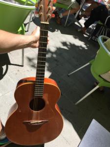

Sonar suena genial y tiene una accion bajisima, aunque a partir del traste 14 las primeras cuerdas trastean.
Sonar suena genial, aunque también pueda deberse a que las cuerdas son nuevas. No sé tampoco cómo deberia sonar una guitarra de este tipo. Da gusto tocsrls, y por ese precio, si es Lowden pued mejor!!
Lo dicho, de slgún lutier norteño pars cambio de trastes y reparación de la pala....

ahora, esa grieta que tiene, con el mástil reforzado... eso es una señora hostia lo que se ha llevado ahí :D

Vaya que si es lowden. Y menuda tapa de calidad que lleva. Eso si, esta casi pa hacer fuego con ella.

Buenos dias Leo, no se si leeras esto ya que el hilo se puede considerar algo viejo.
Imagino que has contactado con George Lowden como te acosejan mas arriba e ignoro cual ha sido la contestacion.
La historia de tu Lowden me hace pensar que es autentica y que quien te la vendió no sabia demasiado de esas magnificas guitarras.

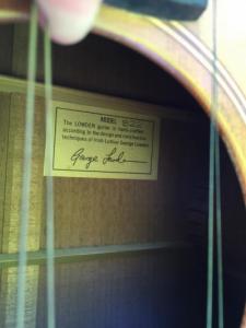

Lo unico que no me cuadra es el modelo S-22 que significa tamaño S "Small" estilo 22. El tamaño S que corresponde aproximadamente a una 000/OM (15 pulgadas) historicamente, el tamaño S fue incorporado a su catalogo años despues al que corresponde tu guitarra.
Aunque podria ser ya que he visto Lowden muy raras (Modelo M, entre otras) construidas en Bangor (Irlanda del norte) desde 1976 hasta 1980 aproximadamente (unas 150), la alta demanda le obligo a llevar la produccion a Japon que construyo unas 1000 guitarras ya en los 80´s con una calidad similar.
Todo parece indicar que la etiqueta corresponde a la etapa japonesa pero seria necesario conocer el numero de serie, estampado en el interior para poder asegurarlo al 100 x 100.
Segun las fotos, se trata de una Lowden autentica al observar ciertos detalles de su construccion.
Segun la pegatina con el logo y el tipo de etiqueta corresponde a una de las guitarras construidas en japon en una fecha proxima a 1980.
Me interesa muchisimo el tema ya que soy un furibundo amante de estas guitarras desde que compre en Dublin la primera de mis dos Lowden en 1996. A mi juicio son el Rolls Royce de las guitarras acusticas con un sonido muy especial que no se parece a ninguna otra por la enorme cantidad de medios que poseen.
Debes llevar la guitarra si, aun no lo has hecho, a un autentico Luthier que te la dejara "nueva" , merece la pena ya que su valor comercial no es inferior a los 2000 euros.

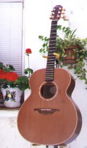

Mi O-25 de 1996, un simple acorde de SOL al descolgarla de la tienda Musician de Dublin, hizo que se volviera con nosotros a su hogar permanente. No es una Jumbo, correponde a una 16 pulgadas del tamaño de una Dreadnough, su balance y los Db que produce hace que dejes la pua en standbye.
https://s14.postimg.org/6bec38o9d/Lowden_O_25_1996.jpg
