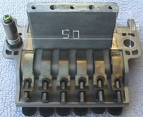

Wenasssssss. Pues nada, que he visto que en thomann traen este puente a un precio mas decente que en tienda, y estoy pensando pillarme uno para mi maltrecha Rg.
Lo unico que me trae de cabeza es si las dimensiones del bloque para los tornillos coincidiran, porque una vez intente comprar un edgeIII, pero la placa de muelles de este es mayor que la del lo-trsII, y no quiero meterme en lijar el cuerpo y cosas asi.
Alguien que tenga un low pro edge podria decirme cuanto mide la placa? Para el que no sepa de lo que hablo, es el bloque grande de metal donde se sujetan los tornillos de los muelles en la parte trasera de la guitarra. La medida que me hace falta es el largo de la placa.
Muchas gracias de antemano foreros! ;)

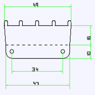

iñigo
por el 04/05/2008
Hostia, ahora lo he visto.
Te lo pongo en plan desarrollo plano.
Las medidas son lo más exactas posibles, sin sacarlo no puedo ponerlas más precisas.
Jorge Rubiales
por el 04/05/2008
Ostia Iñigo, muchas gracias por el plano, pero si no me equivoco esa es la garra que va atornillada al cuerpo con los muelles no?
Yo preguntaba por el otro lado del muelle, es decir el bloque metalico que forma la base de la pieza principal del puente. Si tienes tiempo un dia, tampoco hacen falta medidas exactas, porque de un modelo a otro se nota un huevo que no es "floyd estandar".
Y nada, te doy un +1 aun asi por el curro jejeje ;)

Yowwwwwwwwww, muchas gracias Iñigo, te va un +1!! Ahora no estoy en casa, pero por si a alguien mas le interesa posteare los resultados, a ver si este es compatible con el lo-trs II, y alguien mas se apunta al cambio.
