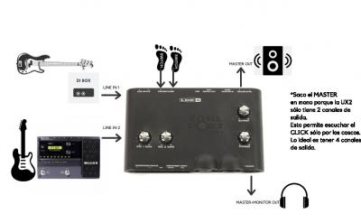

-Interfaz de audio. En mi caso una Toneport UX2 de Line 6 que me permite conectar dos entradas mono simultáneas y dos footswitches para lanzar mensajes MIDI (ver imagen adjunta). Lo ideal sería 4 In/4 Out.
-Controladores MIDI, en mi caso un AKAI MPD218 destinado a las percusiones y un Arturia MiniLab Mk2 para tocar teclados sencillos, controlar los volúmenes de pista y controlar las funciones de Super8 (ver imagen adjunta). Ambos pueden recibir feedback del Super8 en sus pads retroiluminados, y el MiniLab me da un footswitch extra.
-Guitarra conectada a un Multiefectos Mooer GE150--->Entrada 2 (ver imágenes adjuntas).
-Bajo conectado a DI Box --->Entrada 1 (ver imágenes adjuntas). Se puede sustituir con un octavador decente en la guitarra.

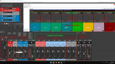

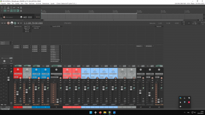

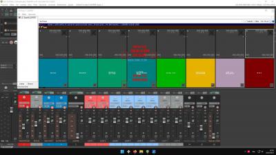

Empezaré explicando lo menos evidente que se ve en la imagen de la Pantalla Principal (actualizada), donde se ven todos los canales.
Respecto a los canales de entrada no creo que haya que decir mucho, tan sólo que los tengo con el monitor siempre activo y niveles mínimamente ajustados. Esto me permite tocar cualquier instrumento sin necesidad de grabar en un slot del Looper. En las cadenas de FX sólo usaré de momento Compresor+EQ en el bajo.
En la Pista 2 tengo cargados 4 VSTs para distintos sonidos de teclado. La Pista 16 de ReaLearn es para controlar el Mezclador a través de los Knobs del Minilab, sólo recibe MIDI de este.
En la Pista 5 tengo el Super8 en si mismo. Al tener todas sus salidas en las 10 Pistas siguientes, esta sólo se encarga de correr el plugin y recibir MIDI desde el canal 1 del MinilabMk2. De ahí que tenga el fader a 0.

Pasamos a definir desde donde recibirá audio cada Slot. Cada Pista de entrada se envía, además de al Master, a la Pista del Looper (5 en mi caso). Recordemos que este tiene 10 canales, uno para cada Slot+Monitor+Click. Cada uno de estos envíos se hará al canal o canales en los que queramos que esa entrada se pueda grabar. En mi ejemplo he hecho lo siguiente:
-Pista 1(percusiones) a los Slots 1 y 2
-Pista 3 y 4 (bajo y guitarra) a los Slots 3,4,5 y 6
-Pista 2 (teclados y sintes) a los Slots 7 y 8
Sabiendo que todos estos bucles se pueden reproducir por separado o la vez y que en cada uno se puede hacer overdub hasta cierto punto, vemos enseguida las posibilidades que tenemos en cuanto a partes y capas de sonido con las que podemos trabajar.

El primer Slot que grabemos determina la duración de los siguientes, pero una vez grabado se puede modificar con las funciones HALVE y DOUBLE.
Digamos que grabo 1 compas de bateria en el Slot 1 y presiono dos veces DOUBLE. Selecciono el Slot 4 y le doy a REC para grabar una guitarra. Ahora tengo 4 compases de guitarra y batería. Supongo que se entiende la idea.
